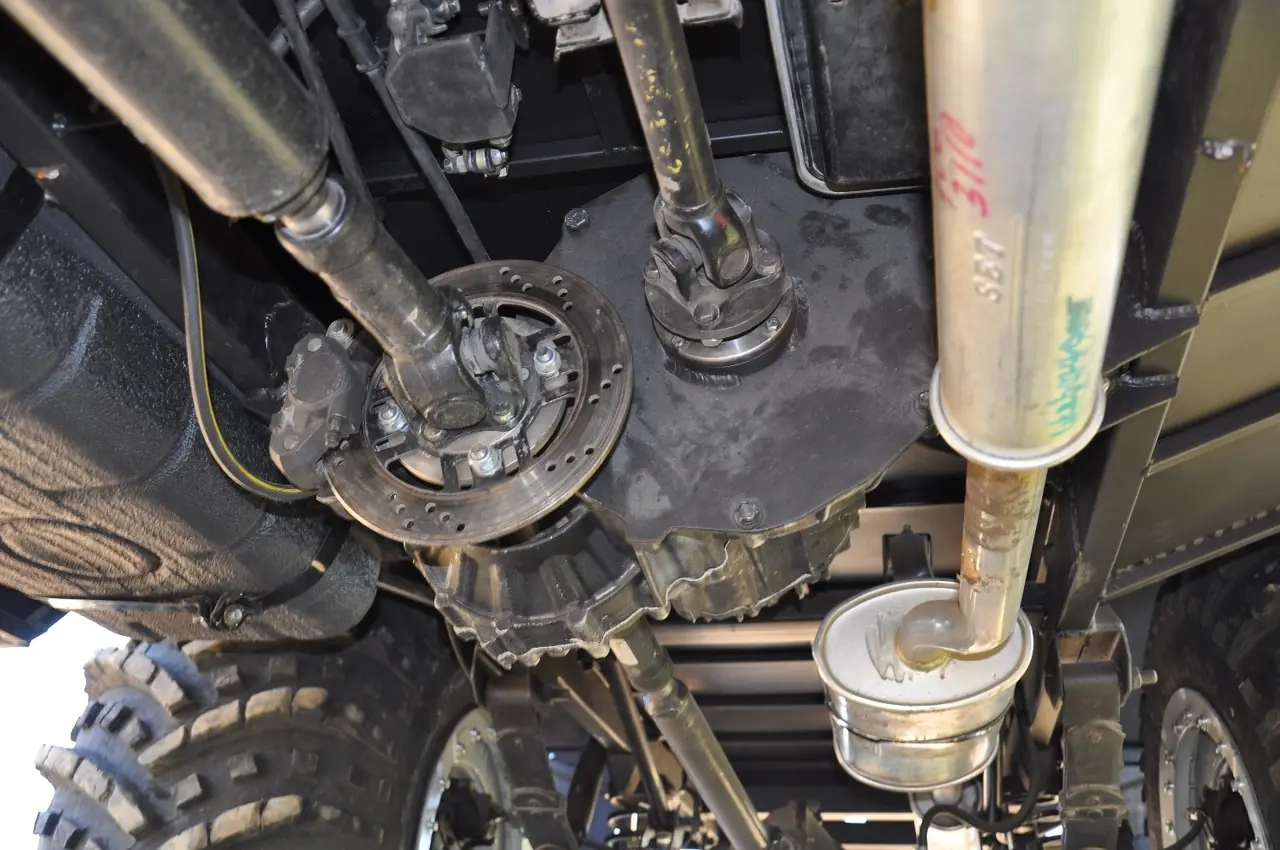

Max220, На вал от Юрича можно весить.
Ну с такой компоновкой и без вопросов понятно. Машина тяжёлая и здесь диск стояночный лёгкий от мотоцикла, суппорты в колёсах видно.
Вот эту деталь,вставлена в коробку без стопорного кольца,если оборвёт в коробке,возможно будет достать обломок без разборки коробки,кто нибуть пробовал доставать обломок не разбирая коробку.И как часто обрывает такой валик на вездеходах под две тонны весом, с мотором 21083,если стоит на приводе кардана между коробкой и раздаткой.
logza, этот хвостовик от гранаты ВАЗ-2108 мы на спорт не смогли довести больше, чем 2200 Н*м..., по чертежу мин. 1900 Н*м
С заваренного дифференциала может прийти 102*1,6*3,6*4,1=2400 Н*м, это при штатном сцеплении и ГП, у тебя ГП больше...

Вот эту деталь,вставлена в коробку без стопорного кольца, если оборвёт в коробке,возможно будет достать обломок без разборки коробки
Надо читать не "если", а "когда". Как повезет...
Мне интересен опыт тех,у кого стоит завареный диф и такие обрезанные гранаты с фланцами,как достаётся обломок шруса при обрыве такого валика,если можно достать легко обломок без разборки коробки,то таких обрезаных шрусов  можно изготовить сколько душа пожелает и пару штук с собой возить.почему спросил,на старом вездеходе обломаную полуось  я достать не смог ни каким способом,только когда перевернул вездеход на бок,тогда только обломок полуоси сам выпал,а вот оборваные шрусы ещо не приходилось доставать,вот и интересуюсь.
