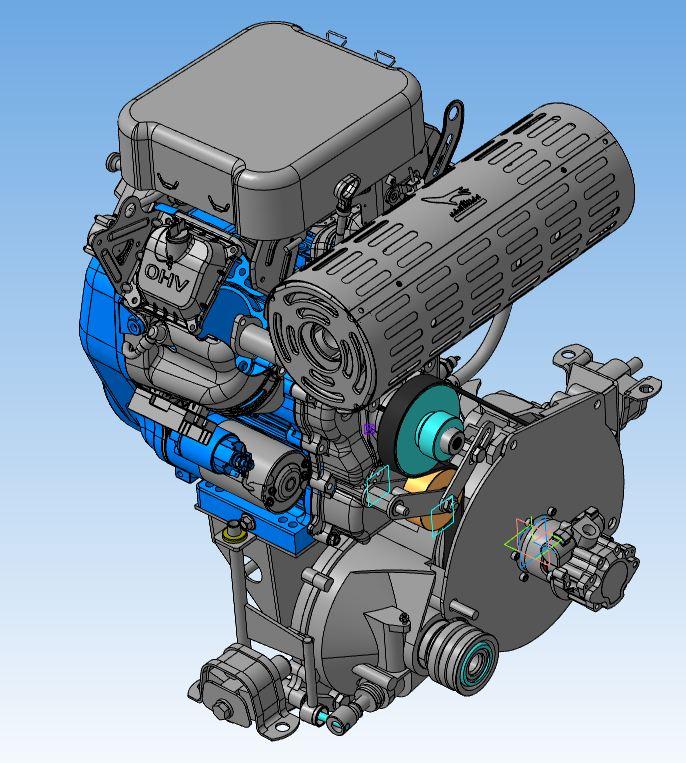

Ты как-то всё усложняешь. На ДВС насос ГУР 6-8 см3 или зиловский или шнкф, не суть важно. Дальше распределитель желательно с электроуправлением, маленький такой типа ВЕ6, ещё дальше гидромотор.
На АКПП не могу сказать, а на механику гидромотор можно подключить или на первичный вал со стороны крышки корпуса кпп или на вторичный, по желанию. Выгоднее на первичный через обгонную муфту, так как и мотор надо маленький и можно ходоуменьшать просто выжав сцепление и управлять мотором краном, так как реверсировать его уже не надо.
Для аппарата 2 тонны на колёсах 1600 при скорости 1-1,5 км/ч надо 4-5 кВт всего.
Итого по деньгам из нового насос? + гидромотор за 11-15 тысяч если новый. Бак и бочка масла незачем, объём не сильно увеличивается, радиатор масляный...так он на Шеви-ниве штатно.

Вот это СА 07-го, видишь насос ГУР? На его месте может быть насос 310.12 с делителем потока на ГУР и ГМ тихого хода как выше написано.
