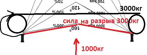

И никуда они в сотни раз не лезут даже на ленивце и ведущем колесе
иди учись , древние индейцы больше знали .Я думал ,что я самый дуб в гусях

иди учись
Хорош пугать, Василий - ну ни капельки не страшно:
Картинка лишь иллюстрирует как можно накосячить в гусеницах.
Ну да - можно. И умножение силы можно не в 3 а в 15 раз получить. С дуру много чего можно  ;)
Но о что в реальном массогабарите мелкого и среднего гусеничника можно получить конструктив работоспособный т.е. где УАЗ ступица живет на ведущем и ленивце доказано многими аппаратами.
Плюс и ступицу можно на двух подшипниках (как мотовилку) сделать - тогда ее вообще фиг сокрушишь.
ИМХО не это основная засада в гусеницах.

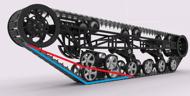

состоит из множества опорных катков
Вот они меня вводят в еше большее замешательство . Куда девается лишняя гусеница ? И в чем состоит понятие постоянного натяжения если оно все равно не работает как постоянное  а компенсаторов натяжения таких длин нет  .
« Последнее редактирование: Февраля 21, 2021, 13:49:02 pm от МВП »
Лёгкий разборный каракат.
« Ответ #1066 : Февраля 21, 2021, 13:51:44 pm »
Натяжник выбирает слабину.

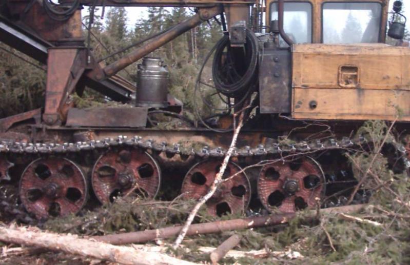

Вот смотри, на ровном гусь только касалась первого катка, машинка на пне и как видишь ничего не лопнуло...

« Ответ #1068 : Февраля 21, 2021, 13:57:19 pm »
Ну а куда она деться может - провисает в верхней ветви  1*11. Чудес и Кашпировских в механике не предусмотрено ::cheesy:::.
По сути есть простая схема придманная автором Вулкана - вторым ставиться большой каток, при наезде на препятствие он полностью или почти полностью выбирает провис гусениц.
Поэтому данная схема уверенно снимает ролики во всяком дерьме ... полеях и т.п. т.е. разуться риск весьма невелик.
Увы данная схема - П-образные траки => большая ведущая звезда => могучая трансмиссия + достаточная длина аппарата в концепцию легко возимого плохо вписывается.
« Ответ #1069 : Февраля 21, 2021, 13:57:38 pm »
нижняя ветвь на целый трак удлинилась
Перераспределилась длина просто.
Василий твое фото к теме топика да и даже форума мало отношения имеет  -hi-.
сколько весит комплект гусениц с твоего фото  ::tongue:::.  Причем тут легкая техника для "бытового и развлекательного " применения.
Значит она не масштабируется в меньшую сторону ? При 60кмч она в окружность превратится .
Это для примера отдельным нетанкистам, ну а так машинка весит 14 тонн, для вездехода многовато конечно. Однако для честности ГТС 6 тонн со скарбом бегает лучше лёгкой техники бытово-развлекательного применения...
Танк до 80 км/ч бегает без превращения в окружность.
