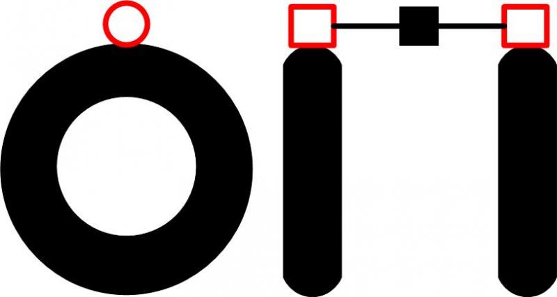

« Ответ #1081 : Февраля 22, 2021, 18:06:20 pm »
Если уж легкий, то такой вариант. Колеса от Джон Дира. Сверху ролики. Ролики вращает ГП от Муравья. Вес водителя, рамы и всего прочего приходится на ролики. То есть, как бы ролики едут по земле, роль которой играют камеры. Мостов как таковых не надо, так как колёса вращают ролики. Нагрузка на ось колёс небольшая, так как вес приходится на колесо, а не на ось. Дополнительный бонус более мягкая езда.

« Ответ #1085 : Февраля 22, 2021, 18:19:10 pm »
Петрович11,
Приветствую
Нет в данном случае такой будет тяжелее:
Все одно мост какой или ступицы необходимы - колесо держать.
Оригинатльный вариант "от Valeriy" имел ступицы от Нивы и Привода 2108 в качестве моста. И то почти выдержал => ЛЮБОЙ мост тяжелее Жигуля удержит.
А мост такой весит 50-60 кг.
Т.е. выйдет это не тяжелее твоей схемы - в ней нужен не только редуктор муравья, но еще и ролики и ступицы колеса держать и мясо эти ступицы держать ...
Ну и главное не верю я в роликовый привод с трение по камере в нежном чехле  ::tongue:::.

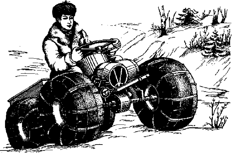

« Ответ #1091 : Февраля 22, 2021, 19:50:15 pm »
Пока что переломка Громова  из Череповца вне конкуренции.  1*11

« Ответ #1092 : Февраля 22, 2021, 19:52:10 pm »
Тоже так думаю . На потрохах . С другим движком и чуть конструктив изменить .

« Ответ #1095 : Февраля 22, 2021, 20:07:53 pm »
Это чисто одноместный вариант!  Он по полколеса с одним тонет.
  • Сообщений: 2147
Лёгкий разборный каракат.
« Ответ #1096 : Февраля 22, 2021, 20:25:09 pm »
За образец же можно взять . А журналист писал , как у Громова в кузовке по болоту ехал , причем вполне неплохо . На прототипе колеса маленькие были . ИДП 284 потроха если , то уже другой коленкор будет . Можно ведь и от Урагана поставить с другими мостами .
