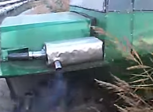

Я бы сделал фланцы. А лучьше ресонатор сначала а уже с него в глушитель,иначе двиг полную мощность не может выдать.
как делать резонатор?
Оффлайн RuBiker
  • Сообщений: 169
  • Техника: Каракат
4 колесный каракат на базе ИЖ
« Ответ #101 : Февраля 18, 2018, 21:10:32 pm »
Посмотрел видео о резонаторе для ижа, очень геморойно и сварку полуавтомат нужно. попробую шинкой заземления за герметизировать.

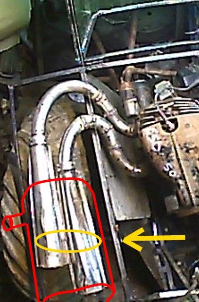

  • Сообщений: 14593
« Ответ #110 : Февраля 19, 2018, 20:57:36 pm »
Проблема в том что двигатель стоит внутри рамы и приделать родные выхлопные трубы нет возможности, или же удлинять коллекторные трубы и делать угол в 90 градусов что бы соединить с родными.
У меня внутри лодки был , ничего страшного , глаза боятся руки сделают . Выхлопной тракт остался в размере , резонаторы тоже . С низу в верх и выворот с укладкой на крыло .
Стрелки не смотри я вопросы при строительстве задавал , сомнения были .
Вот что получилось  ::shy:::
Длина труб и резонаторы важно для закрытия выхлопного окна отдачей волны с добиванием в обратку выскочившей из него топливной смеси при продувке , которая несколько расширилась при нагреве о стенки цилиндра и при зажатии в картере . Частично вытащенная попутным потоком выхлопа .
Так работает резонанс .
« Последнее редактирование: Февраля 19, 2018, 21:12:23 pm от МВП »
