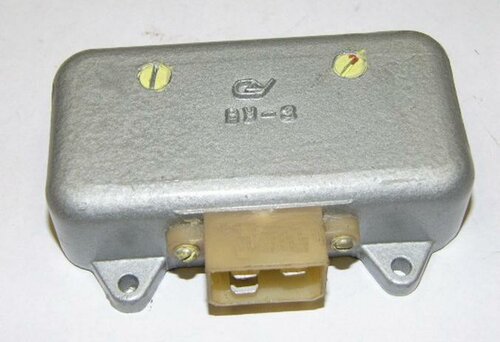

На машинах регулятор устроен немного иначе. На него уже приходит постоянное напряжение, если оно низкое то регулятор добавляет ток возбуждения генератора.
Тебе надо регулятор-выпрямитель с какой то мототехники.
Кажется на старых буранах стояли ВУ-3
Обратись к Диме Сайгаку он подскажет точней.

Re: Re: АКПП на дизельный двигатель
« Ответ #76 : Июня 03, 2016, 16:03:40 pm »
Нашел для эксперимента  регулятор напряжения от снегохода буран ВУ-3 (б.у ) , опыт проводил с мультиметром.- напряжение аккумулятора 12.5 вольт , минимальное напряжение генератора куботы 12.1 вольт ,максимальное до 30 вольт . при подключении регулятора в схему - без нагрузки - до 30 вольт , с подключенным аккумулятором -12.6-12.8 вольт .  На сколько знаю для зарядки аккума  нужно 14 вольт -в чем подвох ? на что обратить внимание , или все нормально? -Прошу совета ::thinking:::
« Ответ #77 : Июня 03, 2016, 16:34:22 pm »
Сейчас померил напряжение на двигателе лифан 22 л.с с катушкой на 3 ампера , с этим же аккумулятором - при работающем двигателе с аккумом напряжение 12.6-12.7 вольта , при снятии аккума на клемах показания на минимальных 8 вольт на максимальных до 18-20 вольт .
На куботе генератор на 12.5 ампер ,150 ватт -может все в порядке ? или ? ::rolleyes:::
