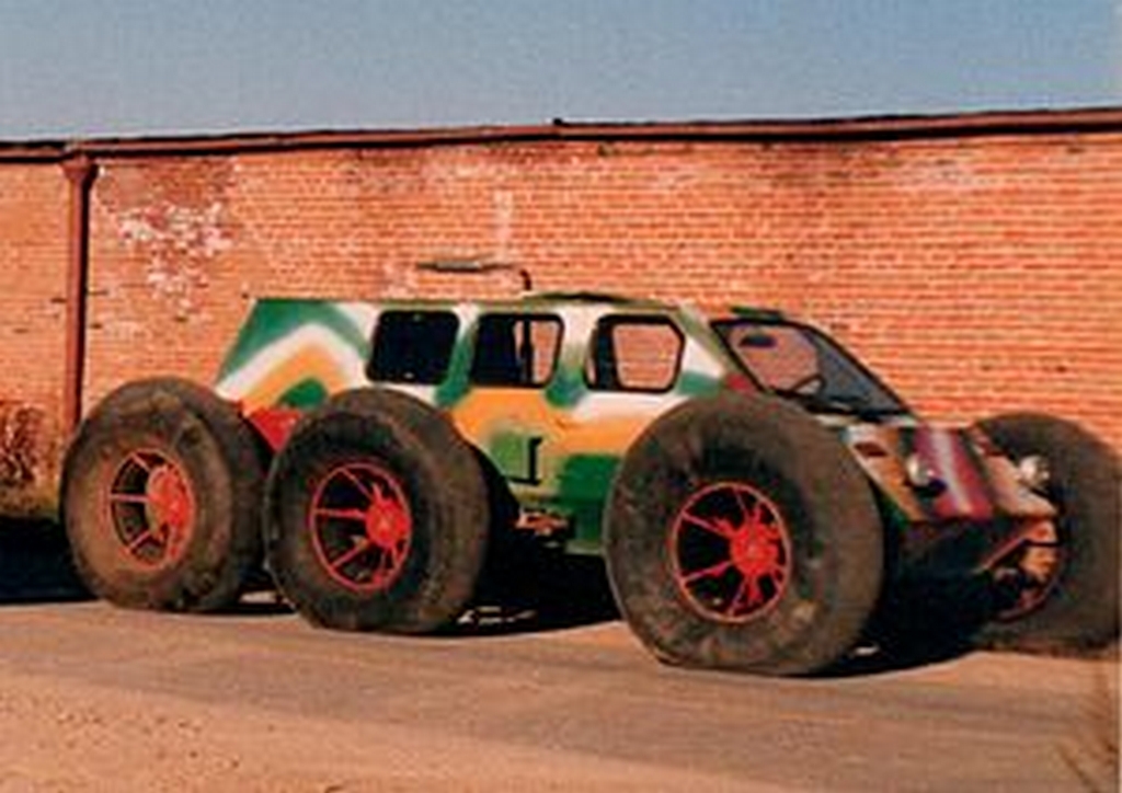

В своё время контора АрктикТранс выпускала пневмоходы "Арктика"на конических бортовых редукторах
Снегоболотоход «Арктика» разрабатывался Ассоциацией Арктиктранс в 1989-1995 гг.
В основе использовалась схема, предложенная В.А. Разулевичем (Архангельск),
в основе которой лежит использование редукторов закрылков крыла самолета Ту-16,
на которых располагаются колеса с пневматиками.
Редуктора каждого борта жестко замкнуты между собой. Каждый борт развязан через дифференциал коробки передач.
Эта схема успешно использовалась на легких снегоболотоходах,
и в 1989 году на машине Разулевича удалось пройти все восточное побережье Таймыра и выйти на Северную Землю (3500 км).
Кроме шестиместной выпускалась ещё укороченная двухместная модификация вездехода Арктика,
Арктика Укороченная
а также вездеход Арктика-2.
Арктика-2 с поднятыми дверями
В конструкции Арктики–2 применялись: более мощные редуктора, рассчитанные ОКБ Миля и изготовленные на авиационном заводе в Харькове; кузов, спроектированный в ракетном КБ Грушина; уникальные резинокордные оболочки, специально созданные для этой машины и ряд ноу-хау, разработанных Арктиктрансом.
Благодаря этому были получены тактико-технические характеристики, недостижимые при применении автомобильных схем и технологий.
Арктика–2 — модификация вездехода Арктика, сконструированная для экспедиционных целей, имела восьмиместный кузов с защитой от волн в 3-4 балла[4],
специальные двери кабины в виде откидных крыльев. Дорожный просвет был увеличен до 730 мм[5].
Грузоподъёмность Арктики–2 составляла около 700 кг на слабонесущих грунтах и на плаву и 1000 кг на плотных грунтах,
что превышало её собственный вес на 20%.
Вот что про этот вездеход говорил Вадим Шапиро в 2008 г.
Кинематическая схема Арктики была разработана механиком из Архангельска Владимиром Анатольевичем Разулевичем, который использовал редуктора от ТУ-16 в качестве осей колес на камерах, редуктора распологалися по бортам половины топливного бака от МиГа и были связаны карданами, другие редуктора (поворотные) передавали движение от движка ИЖ-49 с принудительным охлаждением. Редуктора каждого борта были жестко связаны между собой. Это давало машине невероятную проходимость и с этой машины с сыном Разулевича мы прошли 3500 км Дудинка-Норильск-Волочанка-Хатанга-Восточное побережье Таймыра-Мыс Челюскин-пролив Велькицкого-остров Большевик-остров Комсомолец-остров Средний. После этого Арктиктранс заказал сверхлегкий кузов в КБ у ракетчиков в Химках. Кузов проектировал Борис Иосифович Краснокутский, вес кузова получился невероятно малым - менее 100 кг. Мотор поставили от ОКИ, его хватало с избытком. Получилась удивительная машина фото которой прилагается из патента 38533 от 25 декабря 1991 года. где указывается авторский колектив.
К сожалению позже повторители никогда не указывали откуда они заимствовали конструкцию и название. Кстати авторский колектив был награжден последними золотыми медалями ВДНХ за эту разработку.

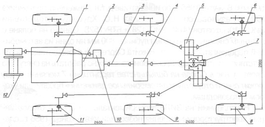

 Эта такая же схема, что и  на Зил 135Л  ?  :
6бортовой редуктор; 7 - механизм блокировки "межбортового" дифференциала; 8колесный  (цилиндрический) редуктор;
 Интересуют КОНИЧЕСКИЕ КОЛЕСНЫЕ редукторы -hi-
