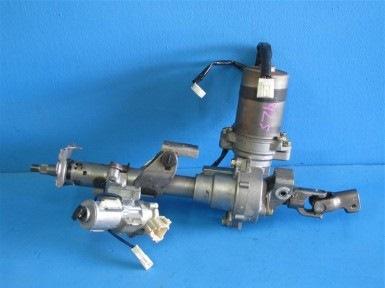

По ЭУР от Тойёты Королла нашлась картинка (для примера) внутреннего редуктора. Как прикинуть п.ч. его механического редуктора? Всё же можно иметь представление об доп. усилии на руль.
Электромотор с механическим редуктором (червяк?) передаёт усилие Мкр. на рулевой вал. Раз присутствует механика, то смазку надо контролировать. При этом может почти ежесекундно менять направление вращения на противоположное. Смена полюсов? Голова кто придумал.
По подключению электрики "адаптированного" ЭУР. Одни пользователи подключают просто через предохранитель 50А, т.к. по сведениям с форумов ЭУР потребляет 40-50А по максиуму. Другие через реле рекомендуют большего "ампеража" 70А, предохранитель тоже не помешает? Более мощные контакты реле сберегут электрику ЭУР?
Общий вид ЭУР Т-К
Механика внутренности
Взято тут: https://www.drive2.ru/l/8469945/
Электро Усилитель руля-кто что думает?
« Ответ #74 : Ноября 27, 2021, 10:48:54 am »
