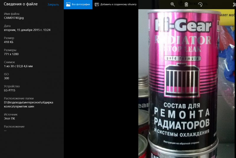

Вчера залил в три колеса, по полторашке смеси тосола с герметиком радиатора хайгир. Одну бутылку спецом оставил на улице предназначенную в четвертое колесо. Результат на фотках, роазводил банку на шесть литров.
Мой рецепт!
многим помог!

Не претендую на авторство, но да-а-ааавно было:
Накачал бОльшим давлением, подтравливает еле-еле еще в несколььких местах по сварке, где не мазал. Разозлился. Налил в каждое колесо по 1,4литра антифриза с герметиком радиатора. Накачал, поболтал пол дня. Держат!!! Уже почти месяц.
Вова,и я не претендую!!!
Вот,файл нашёл в компе.
Специально на заправке,фоткал,герметик,каким,колёас герметизировал..
