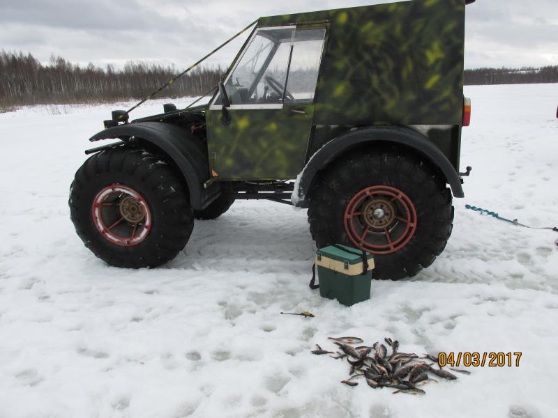

« Ответ #42 : Марта 06, 2017, 03:28:37 am »
 Поставил автономку (сухой фен планар 3 кВт) Очень полезная вещь для зимы.

« Ответ #46 : Марта 11, 2017, 20:49:39 pm »
 Сверху до низа весь обклеен 20мм пеноплексом, люминьку специально оставлял в грузовом отсеке и на полах, под люминькой тоже пеноплекс.

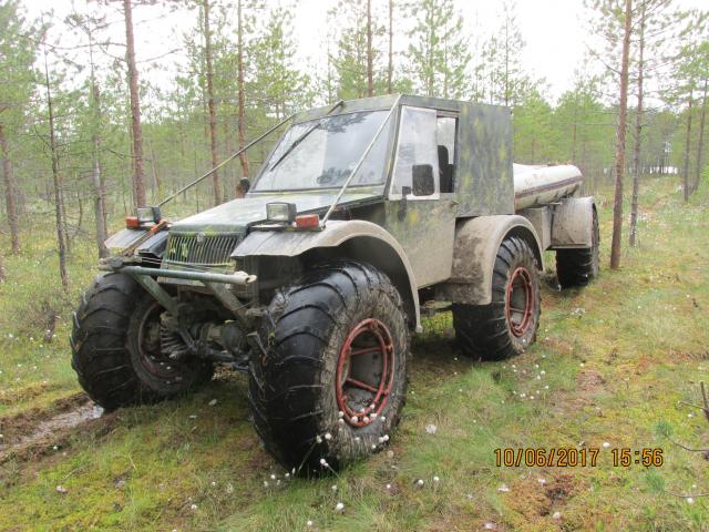

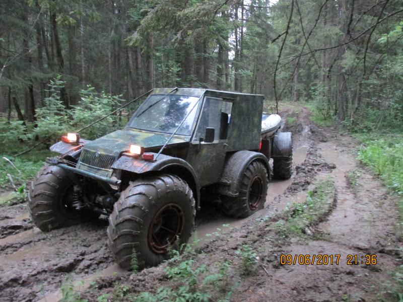

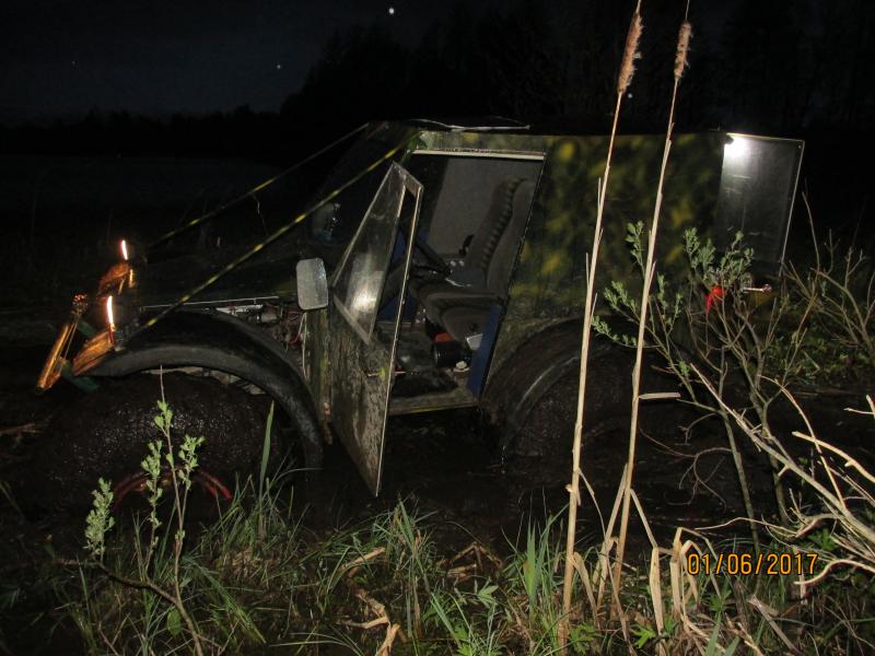

« Ответ #47 : Июля 03, 2017, 17:54:34 pm »
 Ездит, радует, прицеп таскает.
