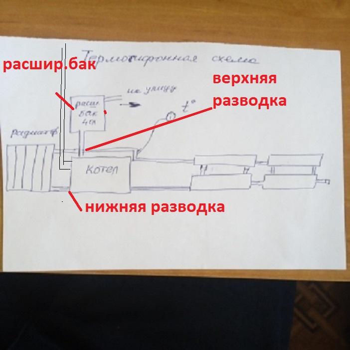

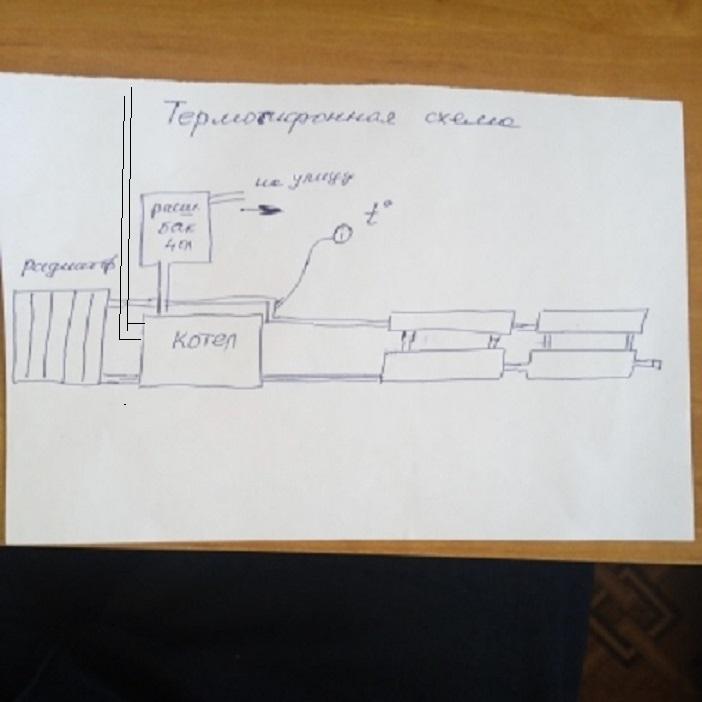

Схемка примитив от руки:
На картинке оба патрубка из котла снизу - это и в натуре так? Если да, то не правильно. Выход должен быть с верху котла  в разгонный стояк, от него разводка на радиаторы-регистры. И расширитель от стояка надо делать. Так же нужно соблюдать уклоны от стояка вниз к радиаторам-регистрам, от них вниз к обратке котла.
 Можно и без разгонного стояка, но с ним циркуляция эффективнее.
Что не так? Нижня разводка(обратка) с нижней тчк котла через тройник на две линии (ветки). Трубы обратки по "ширше" диаметром вижу, чем раздающей линии БЫ, ДА из-за низкой "текучести" (большей плотности) холодной ОЖ.
Вот так и вижу на своей плохонькой картинке.
Ни грамма не возражаю, худенько, но масло течёт, особо когда горячее слышно. Уклоны нижней ветки необязательны, ток будет за счёт поднятия уровня в стояке и сообщающихся сосудов жидкости. Масло горячее тоже жидкость?
С холодным (застывшим) маслом есть некоторые заминки, инерция нагрева.
