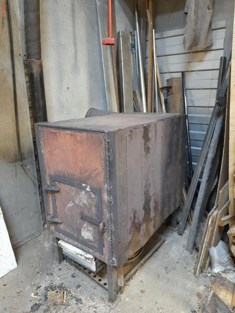

С боков обварены профили
Стенка печки какой толщины?
По типу бурельяна, циркуляция тёплого воздуха рукой ощущается? Может нижние концы проф труб (40х60?) свести в одну и вентилятор встроить в неё в отдалении некоем от печки, не надо убирать, на постоянку?

лесник 83, Стенки из 4 и 5мм. Циркуляция есть, над печкой хорошо все прогревается, для того и сдуваю сверху печки в сторону. Над предложенным тобой варианте думал, но приходится печку отодвигать в сторону для прочистки горизонтального участка дымохода.

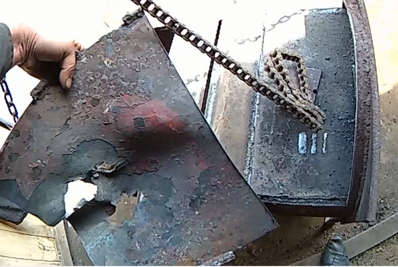

Оборот стальной печки работающий сводом не на долго . Сгорает он без конвекции за пару лет каждодневного труда . Свод 12 мм
