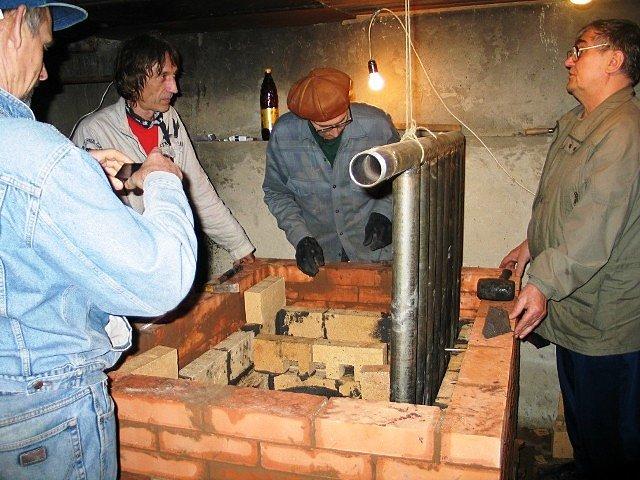

  Такую штуку варишь, из трубы полтора дюйма или побольше, и вставляешь внутрь печки. Если углём топить то пониже, прямо над колосниками. Дровами - повыше. У дров пламя длинное, печку надо делать с высокой топкой. Такими вставными котлами в топку кирпичной печки дом небольших  размеров обогревается запросто.

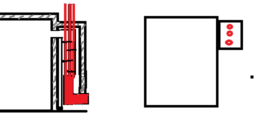

Решил попробовать сделать сам буржуйку с водяным контуром
Если хочется подцепить только авто радиатор- То можно сделать всё проще и разборно на шлангах. Сверху на печку варишь коробушку,  ложишь сверху-от неё труба вертикально вверх.  Чем выше -тем лучше циркуляция. Толщина трубы мах.Обратка сбоку. Обратку можно шлангом.

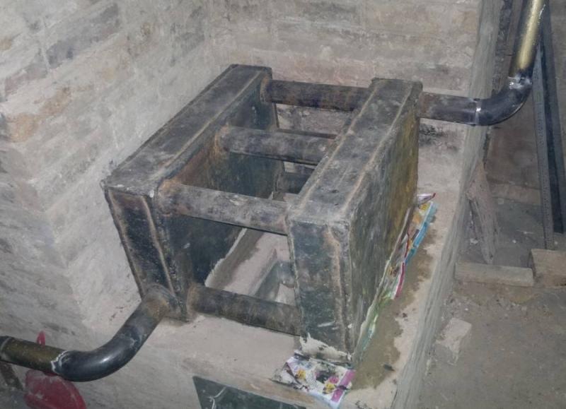

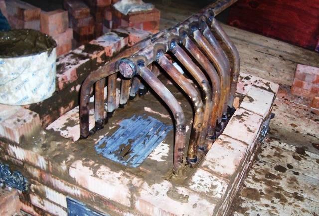

nikolaj, Такой змеевик работать не будет на самоциркуляции. Принцип самоциркуляции : горячая вода только вверх, холодная вниз. Чтобы не было ни одного тупичка , где будет стопорится воздух или пар. При нагреве воды пар будет препятствовать циркуляции воды и начнется "стрельба" в трубе.
   На втором фото у тебя гармошка стоит горизонтально, а надо под уклоном её поставить, чтобы заход ниже, выход выше. Но я думаю, что и так работать не будет. После  котла должен идти разгонный стояк , с которого уже с понижением горизонта на радиаторы. В твоём случае очень мал обьём воды в системе и она будет вскипать. И большое сопротивление для циркуляции воды в гармошке и радиаторе. Для объема и уменьшения сопротивления нужны большие диаметры труб и для этого ставили регистры из труб 100-120 мм, а котел варили из труб в виде шатра, где заход делается в районе колосника, а выход из верхней трубы, в которую вварен "шатёр". Или свариваривается "рубашка " вокруг топки из трёх "дипломатов". Igas, Тебе правильно сказал. Можно поставить один "дипломат" у одной стенки вертикально, штуцера мм 40, батарея+котёл литров на пятьдесят, разгонный стояк 2м и тогда с понижением в батарею, из батареи также с постоянным понижением в котёл.  После стояка постоянное понижение.

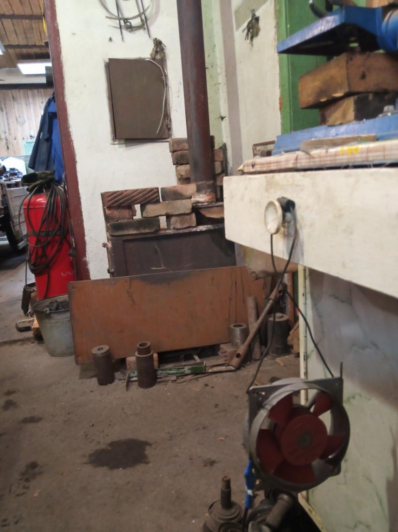

nikolaj, для буржуйки достаточно небольшого вентилятора (у меня советский кулер) чтобы он просто неспеша гнал воздух с пола на печь. и всё! будет происходить перемешивание воздуха в помещении и этого достаточно.
Отопление гаража.
« Ответ #929 : Января 03, 2024, 19:26:27 pm »
Так и сделаю она у меня висеть будет над полом см30 40 и рёбра ещё п образные по кругу сделаю ,вентилятор от нивы есть может его приделаю от зарядника чтоб обороты регулировать посмотрим.Спасибо. -hi-

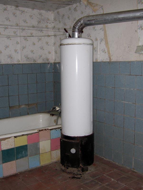

nikolaj, а если на буржуйку приладить "самоварного" типа водонагревательный бак. Внутри 115 труба, снаружи 219. в метровом самоваре дивно воды поместится. А из самовара насосом качай в какую угодно батарею. Буржуйка будет давать моментальное тепло + от теплоносителя и места не занимает в гараже. У нас есть еще в квартирах бойлеры на печках-буржуйках. Быстро нагреваются. Можно его приспособить, там и варить не надо, всё есть.
Отопление гаража.
« Ответ #939 : Января 04, 2024, 23:14:10 pm »
Я не против это называется титан для нагрева воды.
Мы говорим об одном но по разному. -hi-
