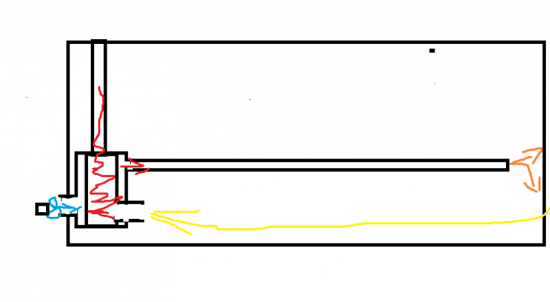

« Ответ #951 : Июля 24, 2025, 20:05:38 pm »
Всем здравия ,пора задуматься о зиме.Хочу в мастерской сделать отопление,но вот ,как бы это всё получше и эффективнее.Товарищ советует котёл твёрдотопливный и тепловентиляторы типа "вулкан".Топить буду каждый день,дрова-уголь есть.Если есть у нас специалисты по таким делам,посоветуйте как всё сделать грамотно.Или, может  другие варианты.
« Последнее редактирование: Июля 24, 2025, 20:10:20 pm от LEONID 69 »

« Ответ #952 : Июля 24, 2025, 20:07:37 pm »
Схемка мастерской

« Ответ #953 : Июля 24, 2025, 21:56:52 pm »
LEONID 69, если каждый день, то лучше водяное и котел длительного горения. в идеале теплый пол....

« Ответ #954 : Июля 26, 2025, 13:14:53 pm »
Схемка мастерской
На мой взгляд вентиляторы очень сушат человека,  вытягивает тепло из пола и стен , сильно разгоняет пыль в помещении,  при отключении электричества , котёл надо срочно гасить . Необходимо иметь резервный источник питания  для насоса и вентиляторов .
У меня 160 квадратов , твердотовливный котёл , разводка 32ой трубой , батареи , вентиляторов нет .
А ещё вентиляторы шумят .

« Ответ #956 : Июля 26, 2025, 22:24:56 pm »
,  при отключении электричества , котёл надо срочно гасить . Необходимо иметь резервный источник питания  для насоса .
Это правда - ТТ котел или должен иметь пассивную систему циркуляции с мощностью достаточной для сохрарнения температурного режима при отлючении света или нужна система аварийного питания для циркуляуионника.
ПС Теплые полы для гараже ::undecided:::
По мне слишком фильдеперсово.
Ну и потом это если его топить 24/7. Все же часто гараж топят в рабочие часы а ночью дают остывать - а теплый пол система инерционная с ним так не выйдет ::thinking:::

« Ответ #957 : Июля 27, 2025, 01:13:46 am »
в гараже для просто стоянки машины наоборот хорошо, машина просыхает с самого низа.
а вот для мастерской оказывается теплый пол не есть хорошо, ибо испарения от жидкостей, попавших на пол очень сильно отравляют существование в гараже. это мне уже потом знакомый СТОшник пояснил, глушили теплый пол и варили обычные регистры на стены.
