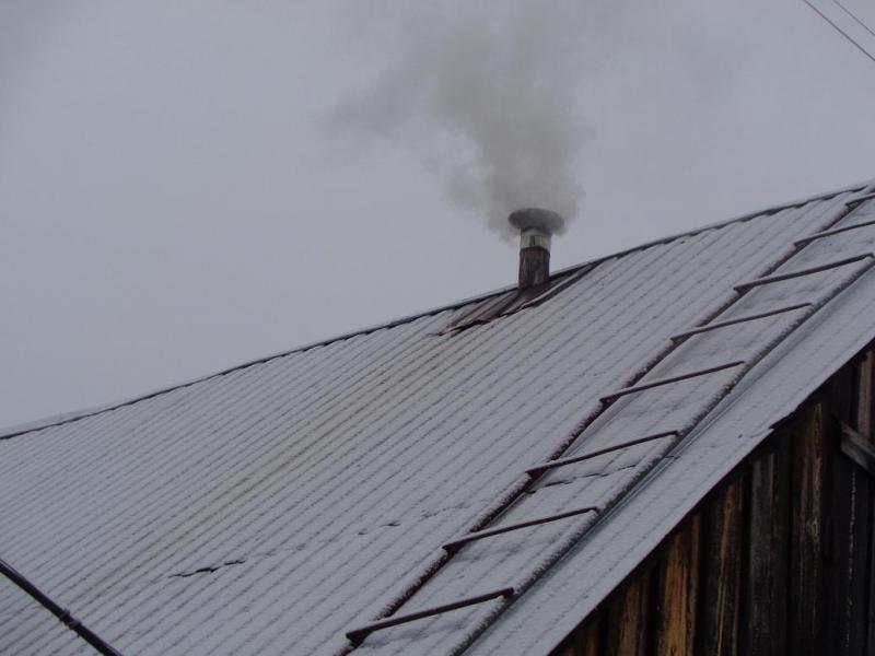

Отопление гаража.
« Ответ #624 : Ноября 15, 2019, 12:55:52 pm »
дымоход в передней части котла? Дым не выбрасывает при открывании дверцы?
Так,дым омывает верхнюю часть  рубашки котла горизонтально и ,где то через метр поднимается в дымоход.Свод выше верха дверки на 10 см,если дымоход чистый,то выброса нет нисколько.Труба кирпичная в капитальной стене.

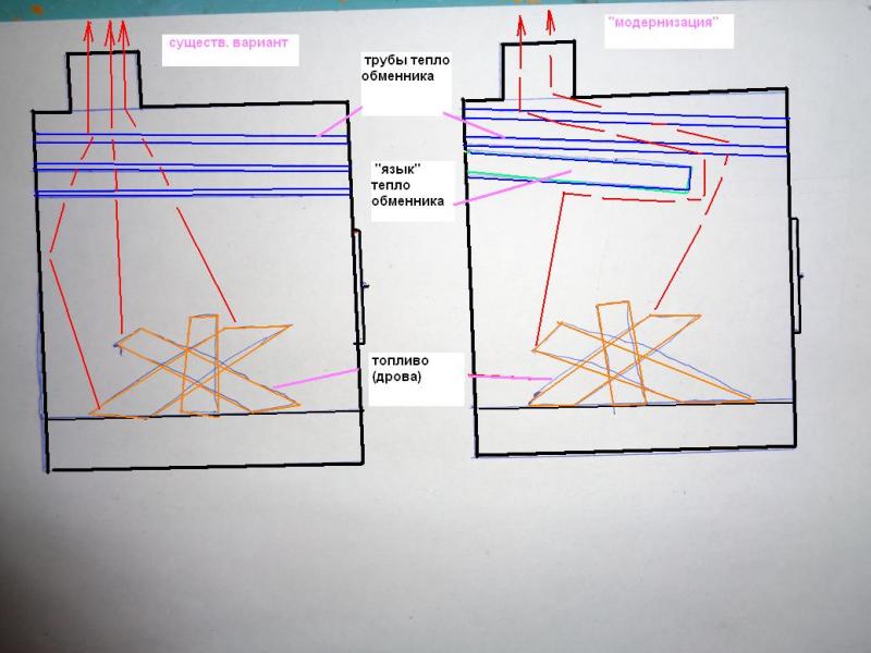

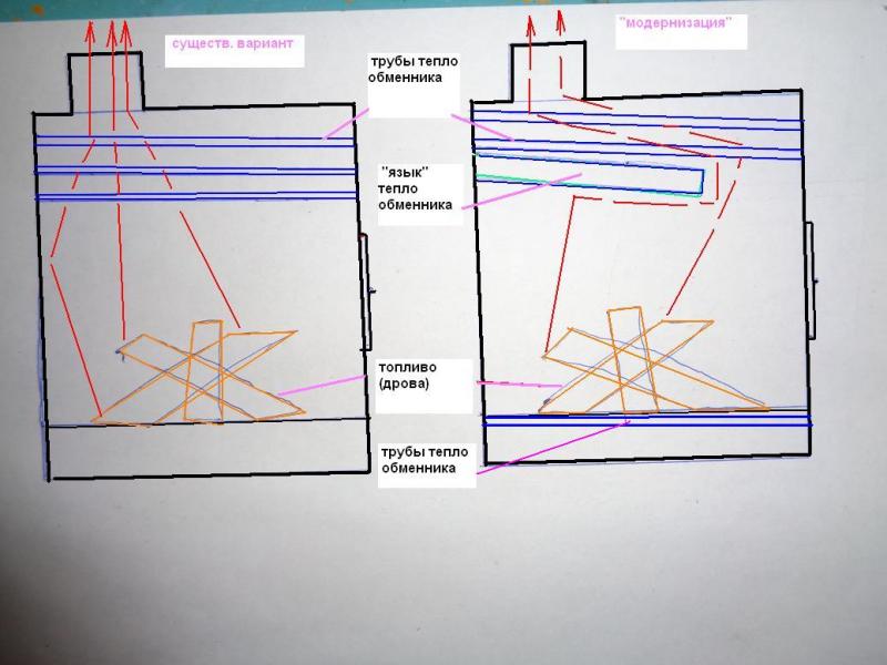

Давай на схемке прикинем (рассчитывать не буМ :)) вариант моей "модернизации" котла на дровах.
Язык связан с водяной рубашкой отопления, пока не знаю с 3-мя стенками котла или 2-мя. Т.Е. может быть оставлен проход горячим газам м/у задней стенкой котла и языком или одной из боковых стенок и языком. Трубки теплообменные по расположению к языку выше или ниже его, думаю не принципиально. Ну уклон, конечно, трубок и языка предусмотреть надо. Видимо нижняя часть (трубки, язык) в более горячую зону, хотя.. ::thinking::: где она самая горячая ? Трубки искать толстостенные 4мм не менее, диаметр около 40мм. У меня на сущ. котле они вообще из нержавейки диам.35мм. Найду и потянули ли сейчас такие, не знаю. Сам котёл из 4мм железа, на будущее -5мм внутренние стенки и 4 мм наружные. И может быть колосники для дров ложить(класть!) не на приваренные к стенке уголки, а на такие же трубы, сообщённые с рубашкой, чтоб использовать тепло углей. Дорисовал ниже. И ТЭН регулируемой мощности на 1-3 квт врезать в нижнюю рубашку котла , а не в верхнюю как сейчас(шумит!) Объём камеры сгорания увеличить за счёт пространства для золы. И ФСЁ! :)
 Ваши предложения?

язык)
Проще назвать его отражатель,в какой то мере сдержит прямой выхлоп,кстати зазор между передней стенкой котла и печью/читай стенка трубы 5х50 см не более,хватает вполне.Почему из пятерки,первый котел был 4-ки,потому что ее меньше ведет при сварке,и в процессе эксплуатации бывало раздувало от чрезмерного давления,ну вот растопил,а кран на выходе открыть забыл. ::cheesy::: Изгорать железо практически не изгорает в контакте с водой,даже соли где то выпадают и ржавчины особой нет.Первый котёл был буквой П ,так и стоял в печи,позади него экран из кирпича до верху,за экраном дымоход опущен до уровня пода.Всё делал по рекомендации архангельского же мужика,брошюра типа самиздат была.Потом приварил четвертую сторону,используя принцип русской печи.Был промежуточный вариант,так как печи были две в подвале(одна типа резерв),там в топке была установлена типа спираль из сороковой трубы,загрузка дров верхняя,не очень удобно,выкидывало дым ,если дрова не прогорели полностью.Сосед тоже игрался,делал банку литров 40 из нержи,в ней трубы вертикально для дыма,они быстро зарастали сажей,а когда были чистые,закипала вся система очень быстро,тоже что и у меня с котлом из труб.То есть кажется при небольшом обьеме,но большой площади нагрева,котел выдавал избыточное количество киловатт.После всех экспериментов пришли к тому что есть,на угли кладу 4-5 кряжей 22-25 см и 6-8 часов не беспокоюсь в зависимости от температуры на улке.Поддувало закрыто всегда,иногда думаю,выкинуть колосники нахрен,сейчас постоянно работает насос 60 вт,а термосифонно надо было ,что бы нижняя часть котла не была в зоне горения.Был задвиг,но постоянно в одном положении,полуприкрыто,выкинул.Площадь чуть более 100 квадратов,но продухов на все 150,но как бы лет 20-ть уже не экспериментирую,почти доволен.Насчёт тэна,не знаю,халява была одно время,у меня целый УАП 400 стоял,12 квт,по 6-ть включал бывало,но давно кончилась. -hi-
Отражатель так отражатель, но на язык похож :) А вот про зазор 5х50см =250см2 для прохода газов(дыма) м/у отражателем и стенкой котла, если я правильно понял, не соглашусь- мал. Это меньше, чем в "кирпич" 12х24=288см2. Объём камеры сгорания приличный 0,14м3 и возможно увеличу, то и объём газов тоже, занижать сечение дымохода в его начале нельзя, а вот на выходе можно.  И не большое это сечение дымохода в "кирпич", со швами 300см2,  даже для верха дымохода.
Практикую это тоже. Особенно хороши лиственничные чураки. Но при "задушенном" горении (спасибо serg47-стал "спецом" по терминам!), тем более  зауженный дымоход не нужен.
