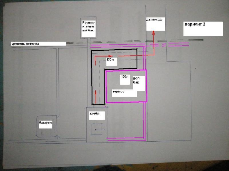

- 1 вариант с подогревом дымовыми газами отставить. Работает и пусть работает. Его после 4-х пятилеток работы надо менять, то попутно модернизация: увеличить ёмкость 130+20=150л, добавить трубку для лучшего смешения горячей и холодной воды( не уверен), сделать термосом(?). Скажу, что как простейший способ увеличить отдачу дымгазов и подогреть воду, подходит. Коксование в нём нет, это дело происходит в дымовой трубе на крыше, если топить котёл в режиме "задушенного горения"(хороший термин!), т.е. тления. Но  режимы чередуются и на крыше там труба 200мм на 9м высоте, не часто, но чищу. Окрестности хорошо видно.
2-й вариант с установкой доп.бака выше уровня батарей и котла  ёмкостью тогда лишь 150л не опуская на уровень пола. Или 250л опуская на уровень пола. В режиме дополнительной батареи он неприемлим из-за избытка тепла. А вот в виде термоса вопрос, есть польза, нет? Что надо добавить в схемку подключения и где? Задачка равномерно по времени это тепло расходовать ::thinking:::
3-й вариант с выносом дополнительного бака 250л(можно и больше) на чердак к расширительному баку, утеплив их вместе. Опилок прекрасно это делает(пример ёмкости 300л с холодной водой подтверждает).Если ещё чем-то помочь делу можно, согласен. Чердак мне греть ни к чему, задача та же дополнительное тепло по времени растянуть.

лесник 83, Если объём системы не велик, то 250 литров термос большой плюс.Сосед ставил бак из труб типа теплообменника,система грелась стремительно до закипания.Ну я тоже экспериментировал с типа котел из спирали труба на 40 мм,прогревалось быстро,загрузка сверху не очень удобная.Оба переделали на объёмные котлы/баки ,у меня примерно 250 литров,топка в длину 70 см,ширина 50 см,высота 70 см.Хотелось бы еще врезать в систему бак от САОС 800 ,он с утеплением уже,может когда и подвернется б/у.
 Понимать, что 3-й вариант рулит? С равномерностью расходам тепла как?

Загнать естественной циркуляцией горячую воду вверх не трудно, Вот как её потом вниз в батареи запихать?  ::cheesy:::
 250 литров воды при дельте 20 градусов запасут в себе около 5 киловатт тепла. Стоит возиться из-за этого?  ::tongue:::

 Если ставить насос то классическая схема: котёл греет теплоаккумулятор (можно и естественной цируляцией), насос гоняет из бака в батареи. всё очень просто. Но без романтики.  ::cheesy:::

Вот, похожий пример, бак 200л существенно улучшил отопление https://www.forumhouse.ru/threads/52297/.
  Как я понял, у тебя основная цель держать равномерную температуру между топками. При твоём расходе тепла бак 200л будет работать.
  Может тебя устроит просто медленно остывающий бак, без прогона его воды через батареи? Это самый простой вариант, фактически, аналог кирпичной печи из 200 кирпичей. И даже больше, т.к. воду в баке можно нагреть больше чем кирпичи. Бак обшить фанерой, что бы не обжигался и медленно остывал. Можно в обшивке сделать открывающиеся лючки, чтобы немного регулировать теплоотдачу.
  В этом случае, подключаешь бака как оду из батарей и отсекаешь его краном, когда батареи прогрелись, их прикрываешь, а бак открываешь и греешь до 80-90гр.
Тут основная проблема, что бак надо нагреть как можно больше, а батареи можно только до 60гр.
  Если хочется длительной равномерной температуры, то надо ставить трёхходовой термостат и насос, это тоже не сложно и не очень дорого.
 Делать котёл с большим внутренним объёмом, не лучшее решение. Такой котёл очень долго выходит на режим, в нём даже конденсат выпадает на стенках. Есть специальные трёхходовые термостаты, которые подмешивают выход котла к обратке, чтоб котёл быстрее вышел на режим. Температура на входе должна быть 50-60гр.
