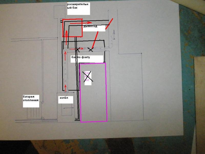

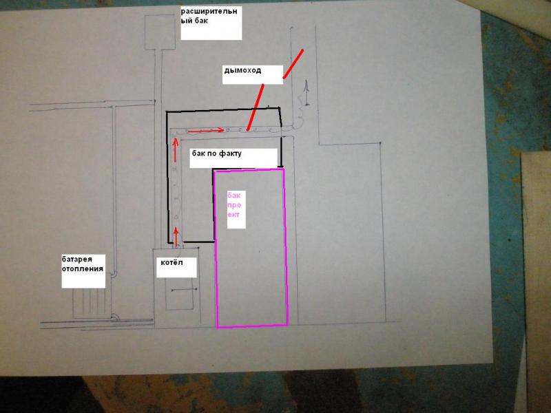

Загрузил схемку рукотворную, изв. за качество, лишь бы понять смысл переделки .
И так бак "по факту" ёмкость прим.130л воды нагревается легко горячими газами(дымом) врезанной трубой. Более того две топки хороших дров могут подвести его к кипению. Сажа и пр. не откладывается. За 20 лет снимал один раз, что б добавить объёма, был 100л. Мелкие детали на схемке упустил, как-то атмосферная трубка, трубка забора горячей воды, трубка подпитки холодной водой с бака- термоса 300л на чердаке. Вся эта "система" не связана с отопительной, автономна.
Термосифонная и получится если бак выше котла или хотя бы на уровне с ним, а бак лучше не прятать на чердак и т.п. Если он в доме стоит, то при остывании, в любом случае, тепло в дом отдаст.
Ценное замечание. Если разместить бак  на уровне котла, то ёмкость прим. будет 250л. В отопление залито   всего 350л, добавка приличная. Место пустует. Волнует вопросик: горячая *дымовая* труба проходит в верхней части бака, снизу было бы лучше. Как улучшить смешение воды? Как подключить бак-проект к отоплению? Как подсчитать мощность котла? Э/ насосы, клапана..как бы без их обойтись, может ручные краны?

Первоначально система задумывалась термосифонная,давно было,исполнители херовые,сам мало вникал.Вобщем намучился с ней ,два уровня,воздушило часто.Поставил насос от котла Д721 ,орал прилично,но мирились.Лет 6-7-8 назад купил и поставил 40 ват насос,систему переделал на два стояка/круга и верхнюю раздачу.При отключении света работает термосифонно,но с насосом лучше,расширители по 80 литров поставил.Короче насос молотит постоянно,его даже не слышно,рукой вибрацию только и чувствую.
Чтобы у тебя работало термосифонно бак нужно наверх на уровень расширителей или вместо.Как в проекте стоит,надо делать из него забор насосом. ::thinking:::
А подключать к котлу, про "дымовой подогрев" забыть? Клапана нужны вроде при этом или термостат.
Систему не воздушит, заполняю снизу.

« Ответ #452 : Ноября 08, 2018, 00:30:42 am »
лесник 83, получается нагрев от дыма работает на пределе, за две топки нагревает имеющиеся 130л, на 250л четыре топки понадобится. Низ бака не прогреется, т.к. точка нагрева вверху бака и гравитационного перемешивания не будет.
  Можно бак  подключить так же как и радиатор и на обратке бака поставить кран. Если надо быстро прогреть батареи, кран закрываешь, всё тепло идёт в батареи. Когда батареи прогрелись, открываешь кран, копишь тепло.
  Вот загнать самотёком горячую воду из бака в батареи не получится, проще поставить самый маленький циркуляционный насос, они работают бесшумно, потребляют примерно несколько Вт. Поставь его параллельно крану обратки бака и включай когда котёл не топится.
  А может и не надо загонять воду из бака в батареи? Пусть он будет долгоиграющей батареей.
 Если 1000л воды запасают примерно 70кВтч, то 250л запасут 17,5кВтч, при расходе 2,5кВтч этого хватит на 7часов. Но если не регулировать термостатом температуру воды в радиаторах, то будет сначала жарко, потом холодно.

 Если не хочется много автоматики ставить и бегать краны закрывать - открывать то просится такая схема:
 бак выше батарей параллельно подсоединённый, с обратки батарей труба не большого диаметра в нижнюю часть бака, на этой трубе насос. Насос электрически подсоединён через комнатный датчик температуры (типа датчика тёплых полов, только температуру по воздуху меряет). Когда котёл нагрел бак и потух не большая циркуляция бак - батареи сохраняется. Если в комнате температура упала ниже нужного включается насос и гонит тёплую воду в батареи пока температура в комнате не станет выше срабатывания датчика. И так по циклу. Будут какие-то потери тепла через котёл ( протянет через трубу) но насколько большие эти потери будут - х.з.  :)

serg47, Андрей 178,
Подкрепить бы текст схемками для лучшего усвоения!-Нарисую как вижу ваши варианты, подправьте? ::thinking:::Но завтра -hi-

но выгоднее было бы бак разместить на потолке,ну и трубу через него же пустить,утеплить не проблема
Т.е. оставив бак водопроводный  на месте(только модернизировать) пройти потолок дымовой трубой и разместить доп. бак отопления по той же схеме(с трубой внутри). Доп. бак соединить с системой отопления ниже расширительного бачка(горячая ) и низ доп. бака - с нижней точкой котла отопления? Своего рода догреватель дымовыми газами..Перегрева доп. бака не будет? С одной стороны горячая подача от стороны расш. бака + догрев? И остывшие дым. газы в трубе на крыше закоксуются..
