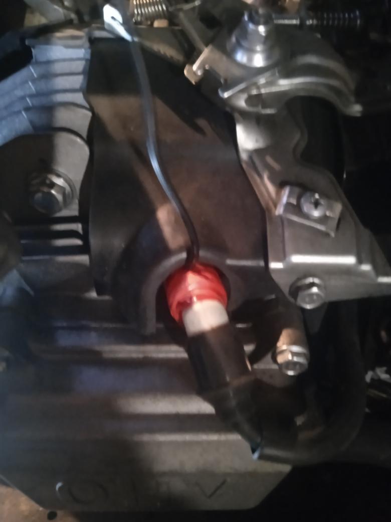

Прикрутил на щиток бурана, погонял двиг. Сколько ХХ обороты Лифана с ЦБР, прим. +- кто пользует? При 1260 об\мин не глохнет прогретый, хотя обороты "плавают"?
Провод намотал на изолятор свечи, возможно Т поплавит временную изоленту. Перенести на провод высоковольтный?
Как работает, понять не возможно.  Конец одножильного провода намотки не касается ничего, цепь разомкнута.  ::crazy::: И где были наши конструкторы с космическими технологиями?
  • Сообщений: 2262
« Ответ #1333 : Марта 16, 2023, 16:37:56 pm »
Да.
За счет индукции.
Оффлайн Петрович11
  • Сообщений: 1627
  • Откуда: Куминский
« Ответ #1334 : Марта 16, 2023, 16:43:36 pm »
Эта намотка образует своеобразный конденсатор. Одна обкладка - это высоковольтный провод. Несколько намотанных витков - это вторая обкладка конденсатора. Через этот конденсатор импульсы поступают в тахометр, который подсчитывает количество импульсов (количество оборотов).
Оффлайн Петрович11
  • Сообщений: 1627
  • Откуда: Куминский
« Ответ #1335 : Марта 16, 2023, 23:38:57 pm »
Да, лучше перенести на высоковольтный провод.
  • Сообщений: 2147
« Ответ #1336 : Марта 16, 2023, 23:51:08 pm »
Я припаял крокодила на провод и закусил за высоковольтный. Уже несколько лет пользую.
  • Сообщений: 3269
« Ответ #1337 : Марта 17, 2023, 00:11:49 am »
Да.
Сделано. Почему пытаю вас, так из инструкции к приборчику шла бумажка с иероглифами и фсё :(.
Видео вставлю пробы работы тахометра.
https://youtube.com/shorts/p0GEc-22mm4?feature=share
Регулятор ЦБ ещё раз переустановил, всё точно вроде. Тяга с рычага ЦБР удлинена несколько (1-1,5мм) методом Петрович 11. Пружинка (тонкая длинная) пока закреплена как было, только развёрнута коротким концом за рычаг. Обороты на тахометре конечно "плавают", но чтой-то понять можно.
