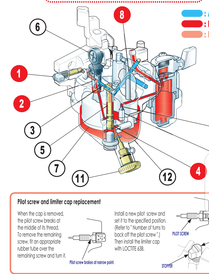

может карбюратор виноват?
На Крабике Лончин 15 л/с с карбом PZ-30, статистика с этим мотором очень мала.
 На с/ходе Лифан 17 л/с с карбом PWK-32. За три сезона с 10 свечей точно поменял. Но и не удается оптимизировать смесь из-за большой вибрации карба. Карб крепиться на резиновый патрубок. Родной порвался почти сразу, подобрал из патрубков сист. охл. авто, но они мягкие. Сейчас подобрал от трактора, он пожестче. Плотно настройкой карба с этим патрубком не занимался, с/ход увезен в Новгород для поездок на Ильмень.
« Ответ #1284 : Февраля 23, 2022, 15:31:25 pm »
остаётся богатая смесь....
У меня винта качества нет
Оффлайн вовочка
  • Сообщений: 706
  • Откуда: Новосибирская обл.
« Ответ #1285 : Февраля 23, 2022, 16:13:01 pm »
ну вот и ответ, не в свечках дело....
точно нет винта? может под заглушкой? позиция 1.
пс. посмотрел фото своего мелкого, не понятно, толи заглушка, толи отливка. позже на укол поеду, зайду в гараж ковырну отвёрткой.
« Последнее редактирование: Февраля 23, 2022, 16:27:24 pm от вовочка »
« Ответ #1286 : Февраля 23, 2022, 22:13:04 pm »
Винта нет, есть штырек мертво стоящий металлический я читал что и такое бывает
Оффлайн вовочка
  • Сообщений: 706
« Ответ #1287 : Февраля 23, 2022, 22:19:56 pm »
тогда менять карб или побывать промыть и продуть этот. Но скажу сразу, может ничего не измениться. товарищ на собачке сменил уже четвертый карб. просто ни с того ни с сего переобогощается смесь и все, дымит, не азвивает обороты. ставишь новый карб - все нормально какое-то время. старые пробовали и промывали, и замачивали, бесполезно, один правда начал немного работать. возможно где-то засоряется канал, хотя там все просто до безобразия...
пс. посмотрел у себя - металлическая заглушка, значит под ней винт, моторчик 173-й на ещё на 177-м завтра глянуть в другом гараже.
