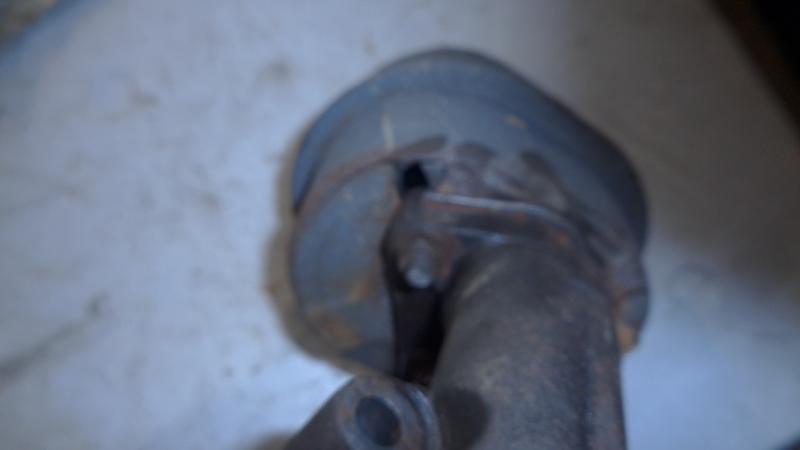

« Ответ #1214 : Января 09, 2022, 06:32:44 am »
Как то так выглядит.

« Ответ #1216 : Января 09, 2022, 09:53:27 am »
С круглым то все понятно... но у лифанов-лончинов-зонгшенов квадрат...
Оффлайн Diesel
  • Сообщений: 277
  • Откуда: пос. Озерный
  • Техника: пневмаход
« Ответ #1217 : Января 09, 2022, 12:12:23 pm »
Не берусь утверждать ,но согласитесь при одном карбюраторе и разделении на два горшка пластина придется к стати.Не обязательно круглое отверстие.Вам важно разделить поток в нижней части можно же что то поставить?
Оффлайн Дмитрий-76
  • Сообщений: 108
  • Откуда: СПБ Пос. Репино.
« Ответ #1218 : Января 09, 2022, 12:57:45 pm »
Как это может выглядеть? Поперечная пластина в которой два неких горизонтальных отверстия одно из которвх на некий размер чуть меньше второго?  Может пойти другим путем, а если попробовать впускнвм и выпускным клапанами понастраивать?
« Ответ #1219 : Января 09, 2022, 13:04:32 pm »
Не знаю, конструктора, чего вы куда пихаете, не видя карбюратора и впускных патрубков. Если карб такой, то каналы разделены уже в самом карбюраторе.
