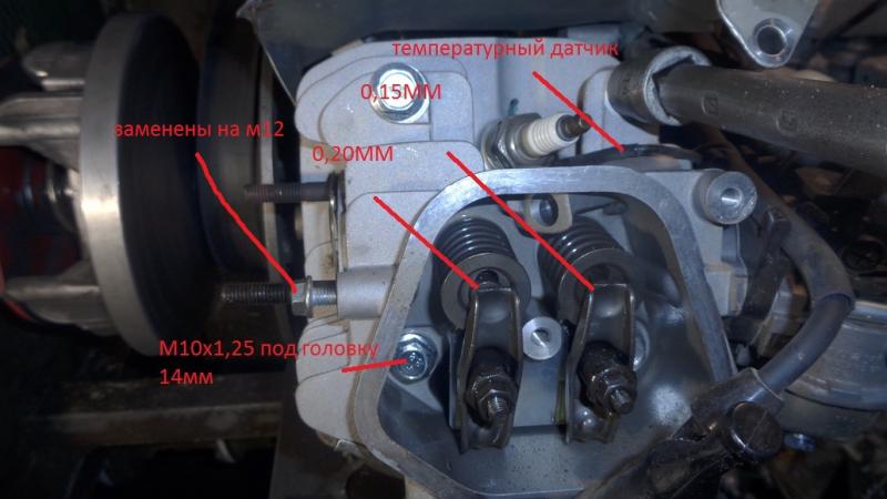

Решил брать пример с Ерёмой, сообщаю, что проблему не решил: х.е.м. знает. Хозяин приобрёл на подмену Лифан 9лс. Встал нормально, без переделок плиты, глушителя, электро. Лифан прошёл обкатку, замену масла, устраивает. Пробег 150км и чихнул на родном карбе 1,5 раза при резкой смене газа, регулятор в работе.
Если бы не проверил перед эксплуатацией зазоры в клапанах: были выхл- 0,09, впуск-0,02, то было бы хуже. Совет: проверить недолго.
Что в Лифане из положительного, так это пробка бензобака на резьбе. Отрицательное, так это гайки М8 под головку 13 на коллекторе были самоконтрящиеся с пластиковой вставкой, сгорели конечно, заменены на 12. Кто на мелочах играет,  как и не комплекте шпонки к.в., болта М6 корпуса воздухо фильтра,  китайцы или наши продавцы х.з.
После обкатки, это я называю пробег100км на переломке с максималкой 20км/ч, протянул головку, все четыре болта протянулись. Клапана проверил. Непротяжка болтов головки (было) привела к пробитой прокладке. От прогрева она осаживается, не сразу но будет. Если ездить конечно.

Народ всех с праздниками ! Кто подскажет, чисто по двухцилиндровику 4 т. Правая свечка после 2-3 часов работы становится чёрная ( электроды) и с чёрным нагаром да так становится... что цилиндр и работать отказывается ! а левая в норме. свечки ОДИНАКОВЫЕ ! (были bpr6s    сейчас аналог denso 16cr-u) зазоры 0.7     Зазоры на клапанах впуск 0.15 выпуск 0.23 В чём может быть причина ? СПАСИБО !
