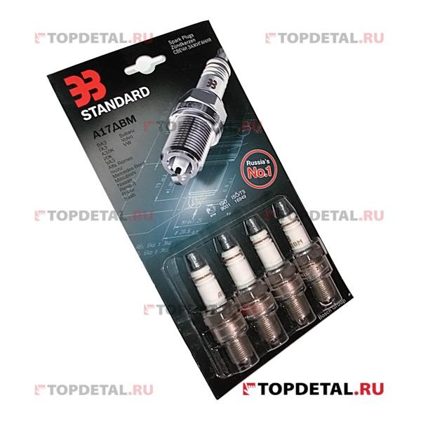

Свечи тоже по качеству могут быть разные.
А ещо свечи различаются для инжекторных двигателей и с простой электроникой.и двигатели с простым батарейным зажиганием.простое Батарейное зажигание. Там зазор 0,5-0,6 мм из-за того, что катушка может выдать всего 16-18 киловольт. Повысились киловольты до 20-25 при транзисторном зажигании, зазор стал 0,7-0,9.Когда стали применять сухие катушки, способные выдать 25-30 и 35 киловольт, то и зазор стал 1-1,1 и более. Свечи с сопротивлением стали применять на инжекторных двигателях,на упаковке обычно пишется для какого двигателя свеча и какой должен быть зазор.как пример маркировки фирмы NGK: BPR6ES11. Здесь цифра 6 — это калильное число (по шкале от 2 до 13 единиц), буква R показывает наличие резистора. У дорогих марок свечей вместо «R» стоит буква «Z» — это индуктивный резистор, он не приводит к потерям энергии искры. Цифра «11» в конце марки указывает на зазор 1,1 мм. Эти свечи подойдут для инжекторного мотора.Для карбюраторных моделей нужны свечи без буквы «Р» или «R» в маркировке: А17ДВМ, BP6E. У них нет встроенного помехоподавительного резистора, который ослабит и без того не слишком мощную искру.

Поскольку у меня нет в голове гнезда под флэшку, то записать маркером на капоте бурки с лифаном 15-шкой:
А на практике было вкрутишь что есть из свечей. Когда на первой переломке с двс Субару Робин была "свечная болезнь", то чтобы не менять воздушный фильтр возили(напарник тоже из механиков- стационарников не видал) горсть свечей. Из самых стойких  к пробою были А14 -замененные(б/у) по сроку на ТО от буханки-уаз с короткой резьбовой. Заводится двс на "новой" свече хорошо, после небольшого пробега под нагрузкой идёт хлопок.. и приехали. Когда в первой поездке в болоте запас свечей стал иссякать, засвербили мысли, сняли возд. фильтр.. о чудо оставшиеся 15км  проехали с лучшей тягой и без "новых" свечей. На обратную дорогу промыл фильтр в бензе, хоть он и бумажный, просушил и понял, что пробитые свечи это как болезнь от грязных рук. :)
