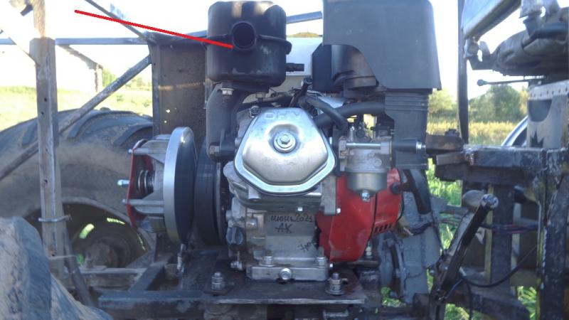

Сгонял за сотню км  и привёз новую КЗ, идёт в комплекте с ней провод и копачок свечи, 800р. Поставили уже вдвоём (для контроля за шариками-роликами, чтоб не "клинило" башку. Завёлся двиг с плохо, с 7-й скажем попытки, симптомы те же: неустойчивые средние обороты , ХХ считай нет. Тут и масляный датчик после отключили, без толку. Свеча чёрная от копоти, была заменена на новую, снова такая же стала чёрная.
Третий товарищ с советом оказался практичнее- за регуляторную тягу(что с тонкой длинной пружиной) рукой поднял высокие обороты, заметив при этом что выхлоп из глушака какой-то слабый. Напомню что пробег всего за 120-130км, забить бы не должно сажей глушак. НО снятый кожух глушака и сетка искрогасителя поменяли дело кардинально (на какое-то время)!
Двиг стал реагировать на педаль газа лучше, резвее набирать обороты, после прогазовки на высоких оборотах появились устойчивые обороты ХХ.
Казалось дело в шляпе, только действо всё происходило в гараже, а этого мало. Вот с таким подраздетым глушителем выехал в пробег, около 1,5км и вышло.
Первые сотни метров вроде резво, а когда за половину "пробега", то двиг стал угасать, обороты опять стали валожные, и в небольшую горку двиг сдох!  Скатился по тихому на тормозе чахлом (тоже надо смотреть колодки) и запустить двиг не мог ни фига, мёртвый показалось. Только остывший и с новой свечой на каких-то непонятно оборотах дочапал до гаража, перед которым двиг сдох ещё раз. Маслать его уж осточертело, закатил к порогу гаража в в"одну харю" ::crazy:::- каракаты с ерёмо-движками должны быть лёгкими. Через порог сын помог вкатить.
Ежели не успокоюсь, то наверняк сдам Ерёму в пункт вторсырья, в принципе на пару пузырей хватит.., да ещё владельцу счёт за моральный ущерб.
Такое ощущение, что двиг продан уже второй раз (было сколько-то масла в нём), нет ни паспорта-инструкции.
« Ответ #1137 : Августа 03, 2021, 01:29:14 am »
По фото у тебя на карбюраторе сбоку винт качества смеси есть. Была такая же петрушка на совершенно новом движке. Отрегулировал качество смеси и все стало в норме. Выкрути его совсем, продуй на всяк случай, вдруг там стружка микроскопическая или еще чего попало, закрути до конца, только ласково, открути на полтора-два оборота, заведи, прогрей на холостых, потом понемногу закручивай этот винт качества смеси, добиваясь устойчивых холостых оборотов.
Сдается, что в этом винте проблема. Тоже не мог подумать, что новый карб надо регулировать. Движок на холостых на новой свече работал не больше 5 минут, дальше вянул и глох. Свеча вся в копоти. Заменишь на новую, та же история. Пока едешь на больших оборотах вроде бежит, потом опять свеча обрастает нагаром, начинает троить, чихать и глохнуть.
Смесь переобогащается. Жиклер холостого хода тоже выкрути на всяк случай и прочисти.
