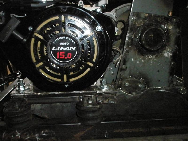

« Ответ #611 : Января 10, 2019, 09:46:13 am »
Такие подушки (и способ установки), как на фото - излишняя подвижность двигателя, что не есть хорошо для вариатора. Меняется межосевое расстояние меду вариаторами и параллельность осей (падение коэффициента передачи полезной мощности и дополнительный перегруз на ремень). Глазу может и незаметно, но свою роль играет.

« Ответ #612 : Января 11, 2019, 00:00:30 am »
Такие подушки
Нет. Двс, вариатор и кпп на общей  плите, которая на подушках. Из кпп -шрусы.
