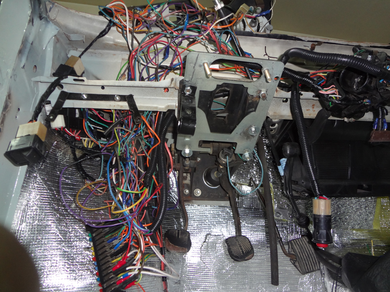

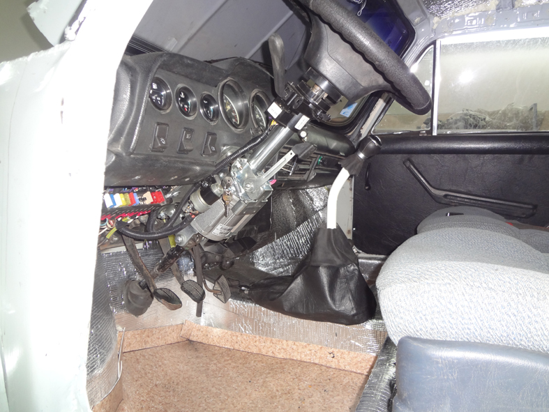

     Пластина адптор под  ЭУР
в сборе

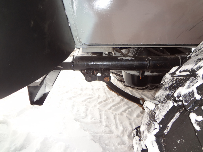

 традиционная диогональ, колеса под рукой не было
а это после проезда большова кувета по диогонали
« Последнее редактирование: Февраля 07, 2014, 14:58:10 pm от Валерий Николаевич »
Re: Пневмоход ИРБИС из Перевалово
« Ответ #394 : Февраля 07, 2014, 14:59:15 pm »
Отбойничек просится ,однако.
 Есть идейка внедрить туда подушку рессорную от уаза, сделаю покажу.

[quote author=Валерий Николаевич link=topic=3090.msg98182#msg98182 date=13917630
[/quote]
Валерий Николаевич, поздравляю с вводом в эксплуатацию. У меня на первом выезде такаеже х..нь была, удлиннил серьги на 3 см, больше про этот недуг не вспоминал.

« Ответ #399 : Февраля 07, 2014, 15:45:34 pm »
  Спасибо Серега,  а чо с серьгой это тоже выход, я хочу подушку на кронштейн поставить под серьгу, у меня рессоры вообще не просели, на верное кузов черес чур лехкий сделал       , когда подсядут то усё в норму должно прийти.
