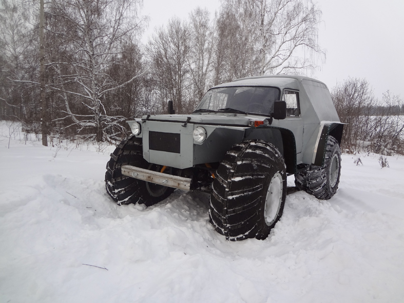

  Очередной выезд выявил ещё не достатки, хорошо недалеко от дома, срезало флянец на заднем мосту.
  Ежели не было бы раздатки и блокировки в ней, пришлось бы трактором вытаскивать.
На фланце болты срезало или хвостовик срезало?
  Во время сверловки отверстий на флянце под жигин флянец, попросил токаря слегка шлифануть тело флянца под болты а токарь видать перестарался, шляпа от него осталась на кардане а шлицы на мосту.
Я в этом случае сделал вырезки под болты (под каждый) просто болгаркой с маленьким (изношенным) кругом. Пусть не так красиво как на ток. станке, но зато лишний металл не снимается с шейки фланца.

Re: Пневмоход ИРБИС из Перевалово
« Ответ #415 : Февраля 16, 2014, 21:56:12 pm »
Теперь новый фланец точить и приваривать к шлицевой части?
У него запасной флянчик должен быть.
Валера,а я ни чего не обтачивал. Просто расточил внутреннее посадочное под жигин кардан. И с изнаночной стороны сделал лыски под гайки.

« Ответ #416 : Февраля 16, 2014, 22:19:07 pm »
  Вот вот  я про лыски токарю и говорил а он точнул по кругу, щас бедет делать под контролем никаких лишних движений а запасной у меня есть

Со временем размахерит, надыть чеканку на медяшке отбить ручной рботы. Красивый вездик получился. 1*11 и шильдик соответствующий просится. Николаевич, а давление какое было когда выбирался?

« Ответ #418 : Февраля 17, 2014, 09:30:16 am »
      Обещаю, про шильдик подумаю       раз столько людей
про него говорят.  Давление  Серёга, когда выезжал из гаража делал в круг по 100 ед, на улице наверно меньше стало, на моих дисках можно ещё ниже давление спускать пипки на месте.

« Ответ #419 : Февраля 17, 2014, 16:10:45 pm »
Ну раз при сотке так мало колесо прожимается, значит вес что надо кил 850-950  1*11  Или реборда жосткости колесу добавила.
