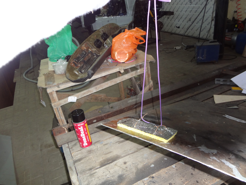

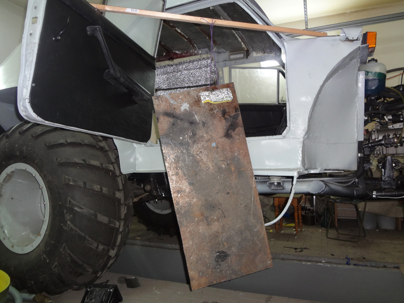

Давай-давай. А то этот хренов изолон, я на что только не пытался приклеить....  всё бестолку !
   Испытал как модный спрей держит
    Ежели у меня изолон отвалится, буду им востанавливать.  Оторвалась рукой но без мяса.
