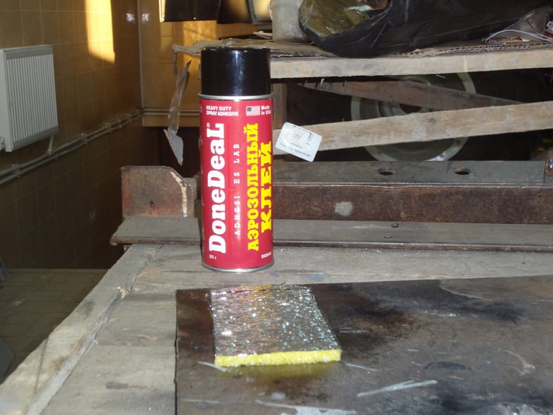

     Ездил сегодня за картошкой в деревню, по пути прикупил балончик с аэрозольным клеем, по пробовал
изолон на железо, держит крепко лучше чем пена
 цена балончика 360р. и по распылению должно хватить на обклейку такой тачки как у меня.

« Ответ #336 : Января 19, 2014, 17:07:55 pm »
      На флаконе написано, выдержка 50-60 секунд после нанесения спрея прижать плотно, полноценная готовность через два часа. Брызгал на железо сплошным слоем, распыляется нормально. На штуку этого спрея за глаза хватит, и ворота открывать не надо как при 88клее ::crazy:::, еще проверю как он держит после выдержки- доложу.  Но это я пробовал только железо-изолон.
