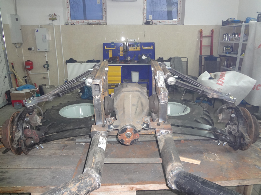

Здраствуйте Валерий Николаевич можно по подробнее про крепление нивского рычага . я взял нижнею ось от класики , сальнтблок
на ней немного лювтит в этом нет не чего страшного ? и ещё одно,на осёнке не хватает резьбы как вы с боролись.
может сальнтблок сточить ?

     Здравствуй Сергей! Не понял в каком месте люфтит, я брал рычаги от нивы вместе с саленблоками, этот что на фото от чего, может он меньше в диаметре ?  Да резьбы не много не хватает на оське слегка подрезал салент чтоб контр гайка зафиксировалась своей капроновой частью. Вот фотку нашел может поможет чем нибудь

  Серега если ты еще не собрал оьску, то можно проточить тело оськи во внутрь тем самым удлиннив резьбу и салент обрезать не придется.

саленблок от нивки. когда одеваешь на ось , немного болтается . у вас как ?
   У меня также, при установке салента уже предполагается некая свобода рычага,  а в этом месте стянется
гайками.
