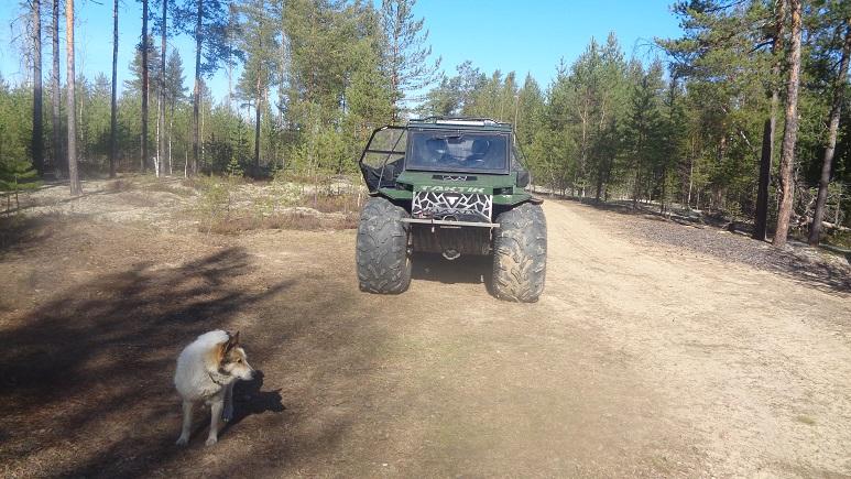

« Ответ #345 : Мая 16, 2026, 22:52:25 pm »

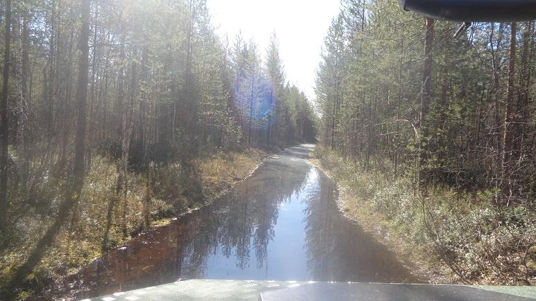

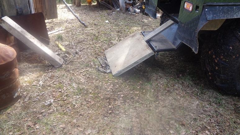

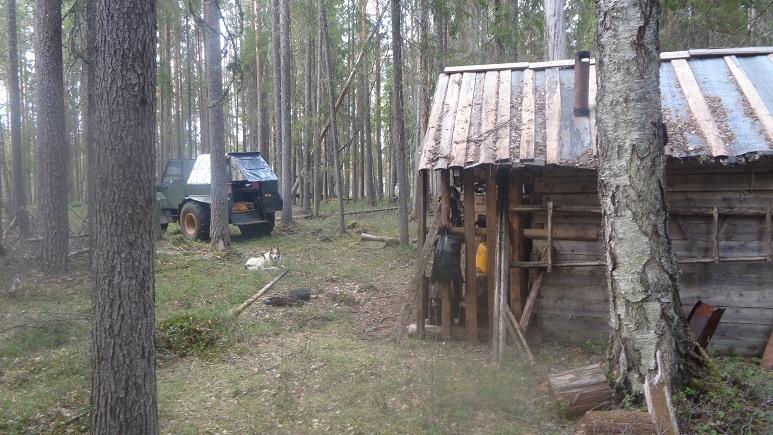

В лес на пару ночей, проверить избы. Везу в лес.. бетон, второй раз в жизни.
Про первый раз как-нибудь позже, а сейчас- бетонные под фундамент печи. Всё прозаично, четверть века назад кирпичную печку в избе сложили на листвах- кряжах (постоит, мол!). Лц сдали, печь закосилась. На смену варганю железную печку с укладкой кирпича внутри и с полатью под кирпичный колодец и дымоход. Печка на выходе. Смутило то, что нет размеров/габаритов, т.е. как встанет  ::undecided:::
Поехал. Напарника нет, им стал пёс Друган, пенсионер уже, 16-й годик.

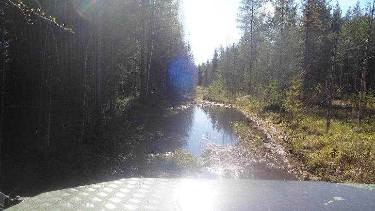

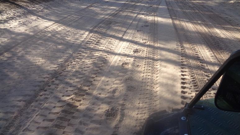

Начало дороги- пески, по ней всякая живность ходит. Польники (тетерева) всё ещё гуляют, тетёрки бегают как курицы. Кстати, глухарки уже сидят на кладках, время не теряют. Что удивило, так это ещё и голуби пачками сидят вдоль дороги, на песке!
Потом лесная трасса, водянисто. Спиливал "подросшие" пеньки, снеголом деревьев. Не быстро, но добрался до избы.
Выгрузка бетона в одного.  ::undecided:::
Перекусил и покатил в верхнюю избу. Опять пеньки, снеголом.. по дороге.

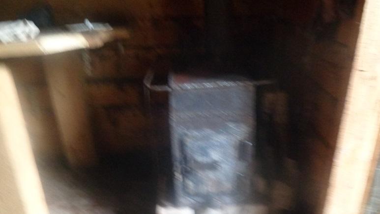

Поменял сгнившую/прогоревшую за 15 лет железную печку, повозился с поднятие чугунной трубы, блин тяжеленнная. Эта хоть размыта на фотке, исправно согрела чайник. С потолком (поворотом дымохода). Когда уж утром проснулся, было осЧущение, что по тебе походил гусеничный трактор.
Прекусил и обратно в центральную избу, там светлее, теплее, радио. На песке давление от начальных 220 ед. стало от пробега 230+. В лесу стравил до 100 ед (0,12атм). Видющка по бывшей трассе, идёт вдоль болота, сыро.
https://rutube.ru/video/bb858ba19edf08b5b0ff2523e29671ff/

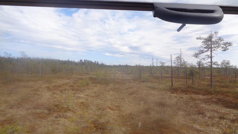

Сухим болотом пару км, всё  бы так!
В озере поймал рып  :)
Управился с делами, отдохнул, назад.

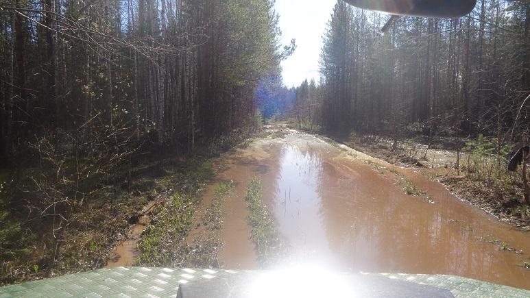

Трасса лесовозная  заболочена, проехал для проверки шин Маршленд 1380.
https://rutube.ru/video/1af219819c53a730113f40a1d8326fc1/
Пробег к 120км, расход к 35л. Ветеран 20км пробежался, сотню км вылежал в кунге. :)

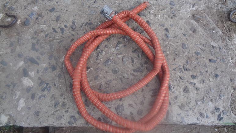

На песке накачивал шины, провозился долго. Шланг накачки шёл с завода, но видимо и с спец предложением: изначально арматура (стальная спираль) была лопнувшей, в колючках. А тут и сдала наружная оболочка, травит сильно. На озоне цена такого "счастья" что-то запредельная- к 7,5 т.р за 5м.
Заказал силикон. Насадка для закрепления шланга на выхл. трубе понравилась.
Сообщение понравилось: МВП, Тalgat-53, SLOW, Митрий75, mutant323f, r8aleks
