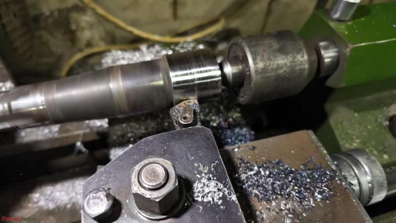

Так выглядит заваренный дифер акпп

Ещё

От чего хвостовик, отпуск металла проводился для обработки или как?

« Ответ #104 : Ноября 13, 2025, 09:19:51 am »
конкретно этот от 2106.Отпуск металла не делал.Твердосплав так грызет.Да и термичка только сверху,типа цементации или закалка ТВЧ

« Ответ #105 : Ноября 13, 2025, 11:30:50 am »
Хвостовик ведущей шестерни главной передачи ВАЗ-2106. Изготавливается из Сталь 19ХГН по ТУ ВАЗа. Цементация и закалка ТВЧ Твердость сердцевины порядка 38...42 HRc
Это аналог итальянской стали от ФИАТ, подходящий по обрабатываемости и ХТО для автоматических линий МСП ВАЗа, применяется для всех шестерен и валов трансмиссий ВАЗ.
Проблема такого решения вала ведомой шестерни ГП переднеприводной КПП в слабом хвостовике и карданном вале размерности ВАЗ. Если нагрузить КПП на пределе, то они могут подвести. Хвостовик скручивает у корня, а вилка или крестовина кардана кончаются...
На тему вала ведомой шестерни ГП с выходом в одну сторону, практически в любую иномарочную АКПП или МКПП, у нас разработано и применяется для КПП Фолксваген такое решение: На родной коробке дифференциала "прожигаются" шлицы произвольного профиля, немного большего диаметра, чем внутренние отв. в цапфах коробки дифференциала. Изготавливается вал с такими же шлицами и загоняется навсегда в родную доработанную коробку дифференциала. При этом вся начинка высвобождается, регулировки натяга подшипников не изменяются, а шестерню даже не приходится снимать, даже лучше, если она будет при ЭЭО как база.
Ну, а на выходе все зависит от сальника и размеров фланца под кардан или ШРУС. На КПП ФВ мы делаем и фланец оригинальный, по согласованным размерам.
Электро-эрозионная обработка дает весьма высокую точность и чистоту и может вестись по термообработанным деталям. В этом году на наших станках ЭЭО мы сделали уникальный стенд с соточной точностью, без шлифовки! На них же выполняем всякие шлицевые отв. и прямозубые шестерни, штамповую оснастку по каленым плитам и др. весьма ответственные детали. Рекомендую!
К сожелению,нет возможности отправить вам диффер на доработку.Уже все сварил и поставил
