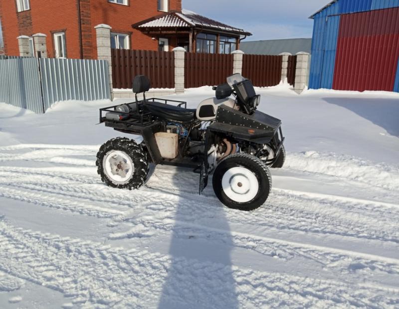

Где подробности про эту машинку?
   Выкладывал на сноумобилях т.к. тут был забанен. В период шерпо поклонничества был забанен практически на всех форумах. Ведь кроме ГА никто вездеходы и не делал если верить его шавкам. Темы с подробностями уничтожены.  Квадриков разных 7 моделей сделал по количеству 3 десятка точно есть,
   Краткое описание вес 170
   Развесовка видна на фото
  двигатель 150 сс от квадрика столбиком который.
  привод на заднюю ось
  задняя ось труба 40х4 привод цепной с промежуточным валом.
  движок спереди и часть под сидением с него.
  Шины 950х350
 Веселенькая машинка была. Квадрик по пересеченке делала легко. а по снегу и подавно.

« Ответ #30 : Декабря 24, 2024, 22:56:52 pm »
Дела идут. Установил амортизаторы на задний мост. Подвеску переднего моста собрал. Выписал амортизаторы от ИЖа. Придут по Озону 30 декабря. Сейчас стоят от мотороллера Тула. Слабые оказались.
 Фото не информативны. Когда выгоню будет виднее.
