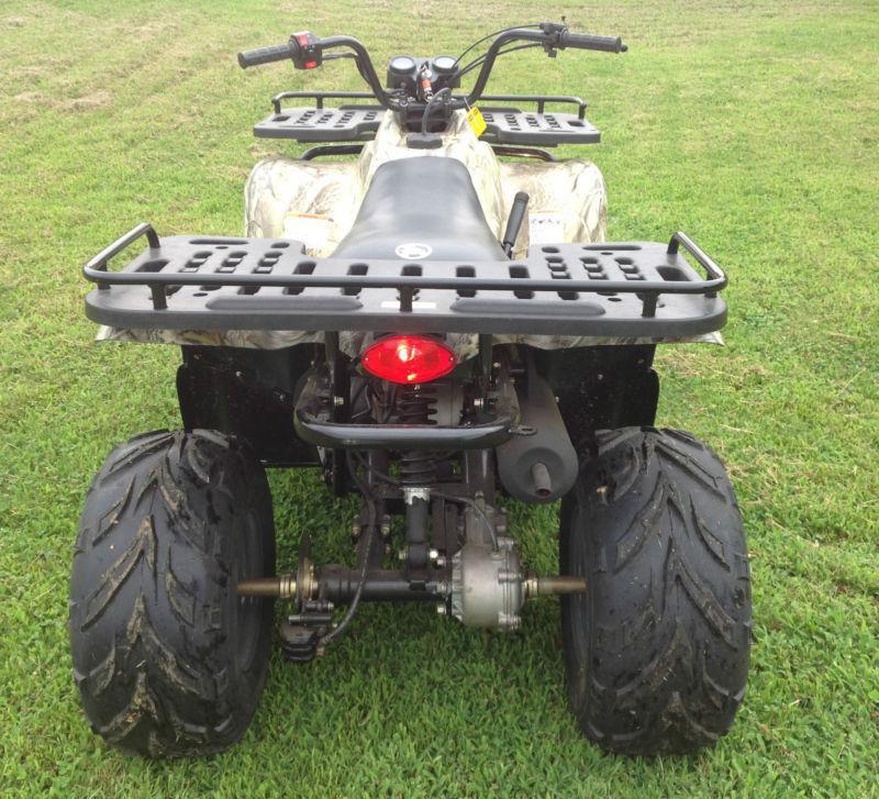

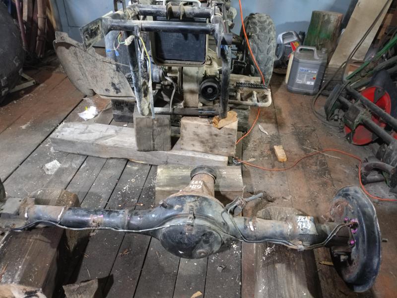

Увидел в В Сыктывкаре на авито о продаже такого квадра. Конечно не такое состояния. Убитый, но движок вроде как живой. Кое как смог завести, только плеснув под свечку бензина, потом глохнет. Привез домой, посчитал передаточное в мосту, оказалось 1:2. Нашел во Владике мост Сузуки Джимми с редуктором 5,375, он мне подходит по расположению кардана на квадре, заказал его вместе с карданом.

Задний мост убрал, всё пообрезал лишнее. Срастил переднюю часть родного кардана и заднюю со шлицевой от джимкиного кардана. Шаровую для оси качания взял вместе с рычагом или от Прадика или от Хундай Старекс. (не помню чья была прибрана). Вроде как от Хундая. Отрезал сколько нужно  и срастил с помощью уголка 70*70 с рычагом качания от квадрика . Поставил пока один амортизатор для того , чтобы не падал квадр. Еще два буду ставить на мост. Когда поставлю колёса, сделаю кузовок и вот к нему прюслюню аморты.
Это примерка, выставление размеров .
Пока фоток нет как сделал. Сделаю вечером.

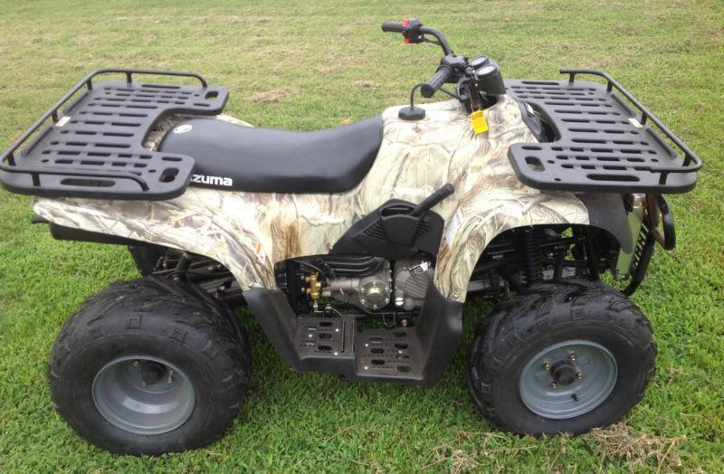

квадроцикл казума gator 250
250см3 , вариатор, реверс без понижайки, задний привод.   Кардан на мост, мост цельный.
Не хватает одного амортизатора. Нужен 40-42см длиной. Может есть у кого?

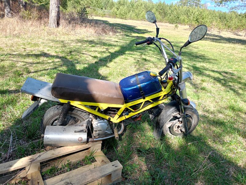

     С этим движком делается другой проект 4х4, но сейчас заморожен, пока этот делаю. Движок катается на самодельном мокике. Столько в нём мощи, что страшно ручку крутануть резче. Для самодельного мотика много, как на родном не знаю.
     А этот квадрик идеален для переделки на большие колёса без больших переделок ходовой. На нём мост убит(зубья на шестернях съедены в ноль), шаровые в ноль все. Как раз для переделки вариант. Запросил мужик полтинник, я решил брать. Пока зуд в руках есть  ::morning1:::
