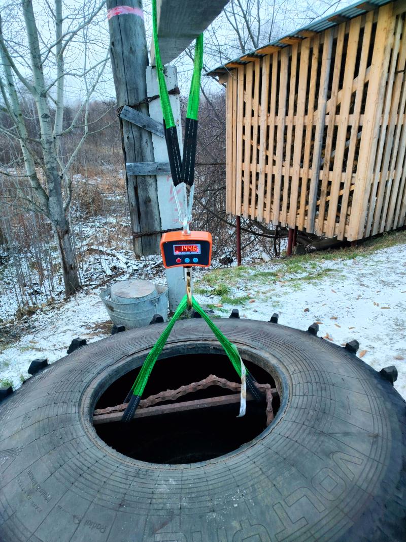

Минус железяка с цепью 5 кг  ::mail1:::

боковую  что  ,  нельзя  было  убрать?

Ded, можно

После накачки размер шины наверняка будет 1700х700.
Для такого размера 140 кг - нормальный вес.
К примеру Арктиктрансовская БЕЛ-44 в таком же размере
весит 150 кг.
Правильно сделал что с наружи боковину не ободрал, ни к чему
эти лохмотья на боковине.
Единственно есть вопрос как поведет себя радиальная шина
после уменьшения количества слоев, но это только практика покажет.
