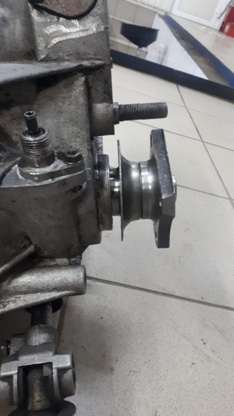

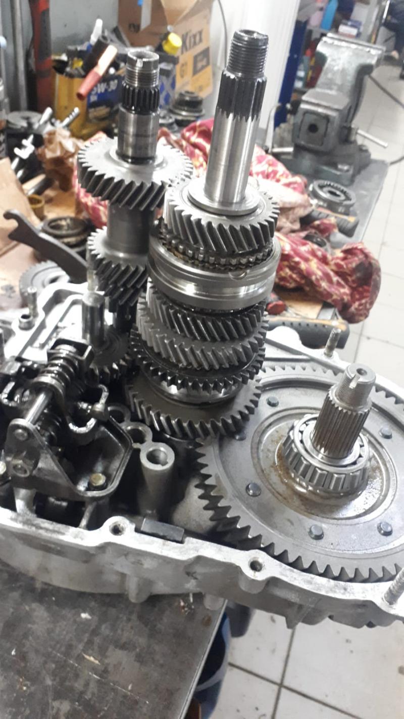

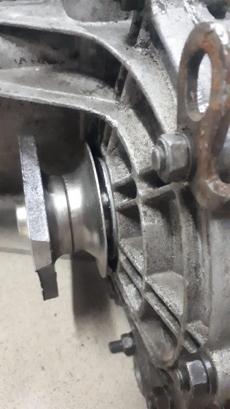

Всем привет!

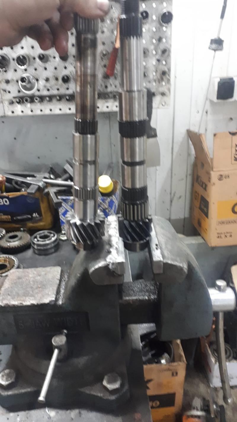

Небольшой отчёт. Дефектовали КПП ВАЗ 09. Заменили главную пару на 4.9, вместо дифа поставили цельный вал.
Пришлось немного повозиться, купленный вал ГП отличался от штатного, вроде как он от 10го семейства ВАЗов. Также пришлось побороться с люфтом, но в итоге цель достигнута ::cheesy:::
КПП собрали, всё крутится-вертится, передачи переключаются.
Продолжаем продолжать.

Слева штатный, справа купленный.
Предварительный результат
Левый фланец
Правый фланец

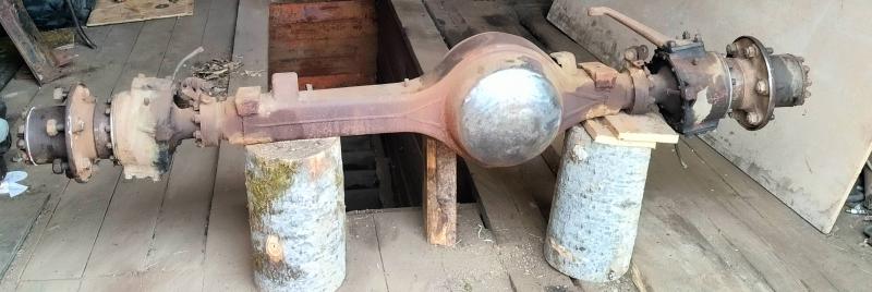

Кроме того, поработали с передним мостом. Хоть внешний вид и не очень товарного состояния, внутрянка оказалась в очень хорошем здравии. Убраны тормозные барабаны, колодки и кожухи. Площадки рессор и отбойников пока не стали трогать, уберём позже.
Коралловые диски на УШМ, рабочая штука, ржу снимает хорошо 1*11
Продолжаем продолжать  -hi-
