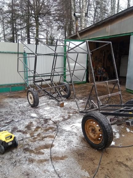

 Никто не пробовал в пеногенератор керхера ферри налить? Или чего другое, посильнее? До +5 обещают, надо помыть.
У меня другая мойка (полу проф - по параметрам лучше бытовых К3 К5). Опыты с недорогими пеногенераторами оказались провальными, и с шампунями и с фэйри.
Проще и эффективнее губкой. Ничего похожего на пенные пистолеты на мойках получить не удавалось.
Переломка "Краб"
« Ответ #211 : Января 29, 2025, 16:21:36 pm »
 Прошелся кисточкой с бензином, после типа ферри три раза
 Пообедаю и еще пару раз оболью.

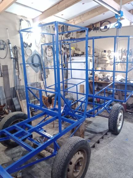

 Покрасил в один слой
