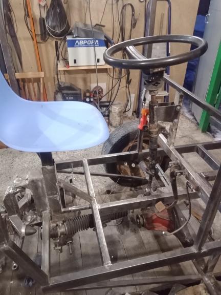

« Ответ #165 : Января 11, 2025, 20:55:05 pm »
 Потихоньку работа продолжается

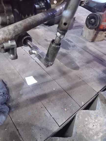

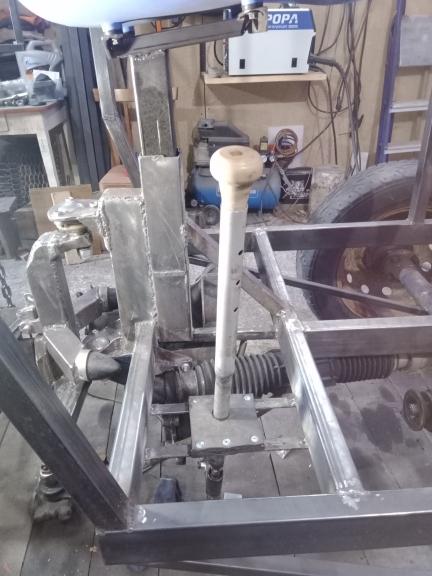

« Ответ #166 : Января 15, 2025, 19:48:38 pm »
 В этот раз переключение передач по другому - меньше амплитуда рычага
Сообщение понравилось: Adler
Переломка "Краб"
« Ответ #167 : Января 15, 2025, 20:02:50 pm »
Транспортерка в место шарнира переключения ?
Переломка "Краб"
« Ответ #168 : Января 15, 2025, 20:06:32 pm »
в
Ну да. Шарнир надо где то искать, а так просто и сердито. Работает, переключается, че еще надо.

« Ответ #169 : Января 15, 2025, 21:30:06 pm »
Согласен . У меня в уголке прорезь отфрезерована и рычаг пропущен .
Переломка "Краб"
« Ответ #170 : Января 15, 2025, 23:08:51 pm »
Не брякочет?
Переломка "Краб"
« Ответ #171 : Января 15, 2025, 23:50:00 pm »
Не брякочет?
Не знаю . Я ж глухой 778?

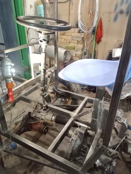

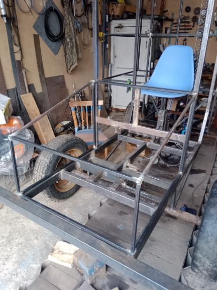

« Ответ #172 : Января 18, 2025, 17:35:30 pm »
 Каркас капота
Переломка "Краб"
« Ответ #173 : Января 18, 2025, 19:39:04 pm »
Тalgat-А диагонали ? И обшивка хлопать не будет  -hi-
Переломка "Краб"
« Ответ #174 : Января 19, 2025, 01:17:49 am »
Добавлю поперечину на верх (профиль закончился) и все. Обшивка алюкобондом запланирована.
Переломка "Краб"
« Ответ #175 : Января 19, 2025, 08:33:41 am »
Тalgat-53, Выгни эту поперечину на полсантиметра вверх. Обшивка натянется, просадки по центру не будет, хлопать не будет и вода будет скатываться.
  • Сообщений: 3248
Переломка "Краб"
« Ответ #176 : Января 19, 2025, 08:56:01 am »
1*11 Алюкобонт- композитный алюминий? Соглашусь с Саныч,  и добавлю   ::shy::: диагонали офигенно дают жёсткость конструкции.  А в кунге они страховка от случайно оперевшегося на обшивку пассажира. Да и капот не витрина шкафа, может получить удар. Сам конструктор ни в жизнь не нарушит. :)
Переломка "Краб"
« Ответ #177 : Января 19, 2025, 09:14:24 am »
С этим не спорю, но - приклепанный по периметру алюкобонд даст жесткость больше, чем каркас с диагоналями и мягкой обшивкой. В кунге по спинкам лавок будут доски, пол и лавки фанера влагостойкая.
Переломка "Краб"
« Ответ #178 : Января 19, 2025, 09:23:57 am »
Причем в разы если учитывать растяжение расшитой стальным рантом плоскости , диагональ данного листа разрушить не реально .

« Ответ #179 : Января 19, 2025, 10:26:08 am »
Причем в разы
Тогда уж и вес листа композита 4 мм сравни с 2мм карбоната монолитного + одна-две диагоналки 15 трубки. за вес Наилич борется.
Тalgat-53, не слушай и гни свою линию. ;)
