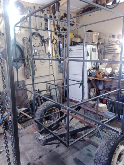

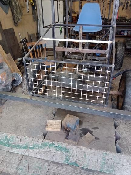

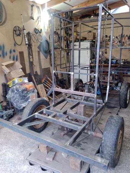

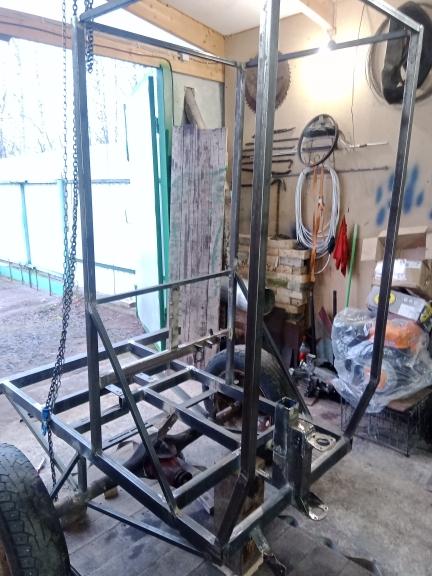

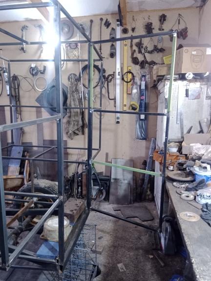

« Ответ #199 : Января 28, 2025, 18:53:42 pm »
 Ну вот, сварочные работы практически закончены
 Остались кронштейны для крыльев (пока думаю) и лестница в кунг (в раздумьях какую делать).
 Есть вопрос - кто чем отмывает раму перед покраской?
