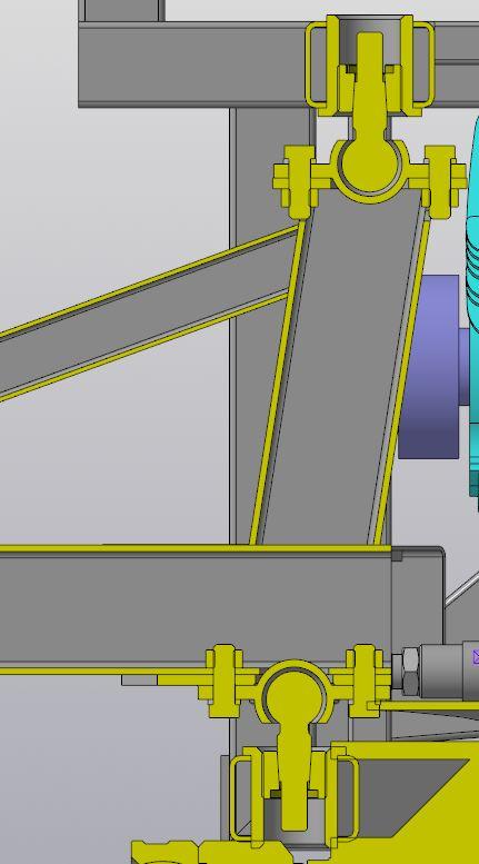

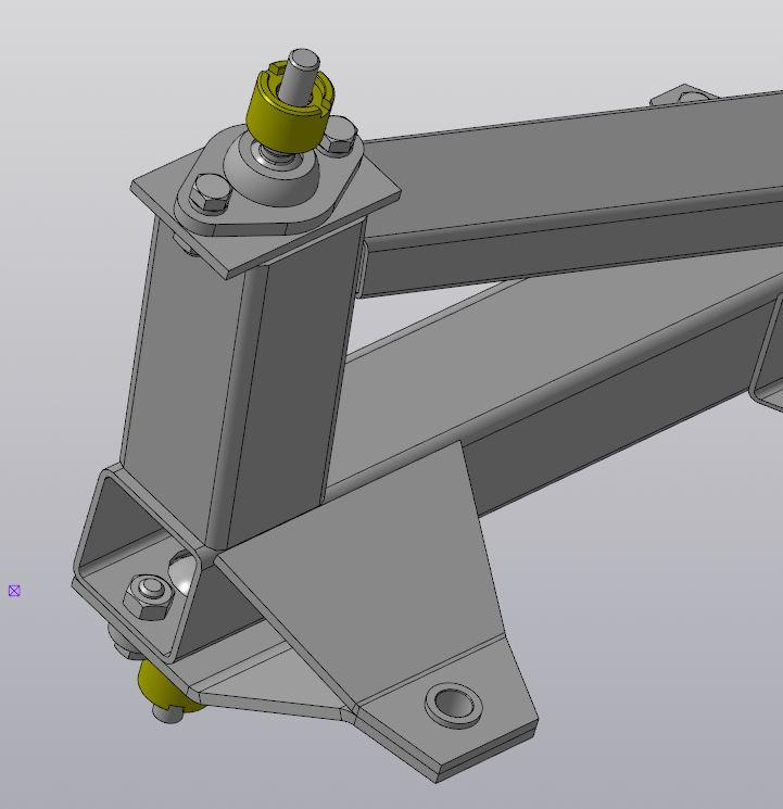

45-й достаточно, перебдеть конечно хорошо, но в крайности зачем пускаться. Вопрос в другом, шаровые ж проще 08-е применить, угол качания в нужной плоскости легко увеличить отнеся к фрезеровщику, снимет выкружку на корпусе полмиллиметра и всё, но и так 24 градуса кованые позволяют чтобы горизонтально расположить, так меньше места по высоте отьедают и проще узел.

Однажды вот так был устроен узел перелома, шаровые 08, по центрам 250 мм, ломают уже 7 лет и пока не получается.
