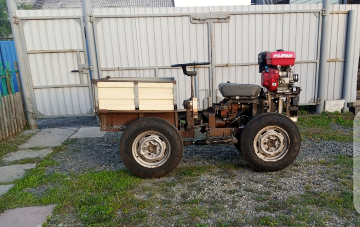

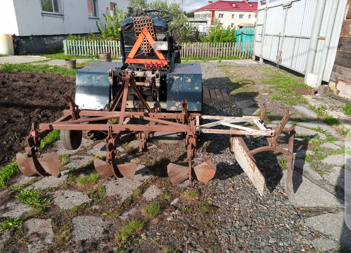

Нева 570мм, хватает, вот 2х570 и нормально:
а это вообще колея 570мм, думал неустойчивый будет, а хрен-то там, я ему центр тяжести опустил как можно ниже, вот только переломка в борозде неахти, чуть рулём крутнул и навесное в сторону ушло. я его поэтому под попрошайку и переделал.
« Последнее редактирование: Января 07, 2023, 22:47:37 pm от Leon10010 »
