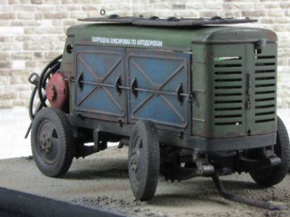

Ну на миниках колеса другого диаметра . и на миник можно и газонвский мост тяжелый поставить . Я ставил от 51го . Полуоси варил снаружи . Может до сих пор ездит . А из за того что все время вставал на дыбы пришлось переднюю балку с передвижного компрессора внедрить .Вот от такого . Эх и тяжелая блин .
« Последнее редактирование: Января 07, 2023, 22:44:21 pm от Leon10010 »
