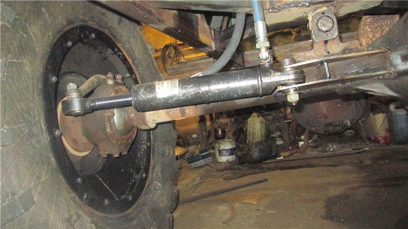

Мне токарь проточил палец МТЗ,под конус уаз. Ругался,правда.

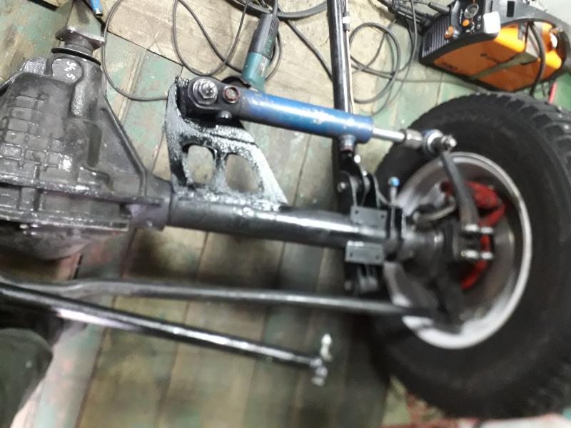

ЮРА 76 так делает. У меня так же. Свою фотку прикрепить не мог. Рулевой палец точил. конус УАЗ, а внизу цилиндр под шаровую гидроцилиндра и резьба на 14мм. Снизу-сверху шарового шарнира ставил шайбы из ковролина, пропитанного солидолом и стягивалось всё гайкой с шайбой. Это чтобы грязь с водой с колеса не попадала.  Палец для крепления ГЦ тоже точил. Гайку приварил к верхней пластине, в нижней сверлил отверствие ровно под палец, чтобы не было люфта, а в верхней свободней на 1-1,5мм сделал для центровки. Потом всё собрал на месте, приварил, цилиндр нашёл своё место (при варке уводит пластины) и приварил гайку. Люфтов нет и быть не может. Гайку надо корончатую, под шплинт.  Можно сразу сделать обе пластины с нормальными отверствиями, но я делал на не снятом мосту и мне было удобнее так варить и ставить цилиндр.

У меня только к трубе моста приварено. На корпус дифа я не варил. Это не моё фото, своё вставить не могу.

Сделал кронштейн ,чтоб цилиндр как можно параллельней  моста стоял, из 5мм железа,тоньше небыло.
Потом плазмой окна вырезал,и получилось типа ферма.

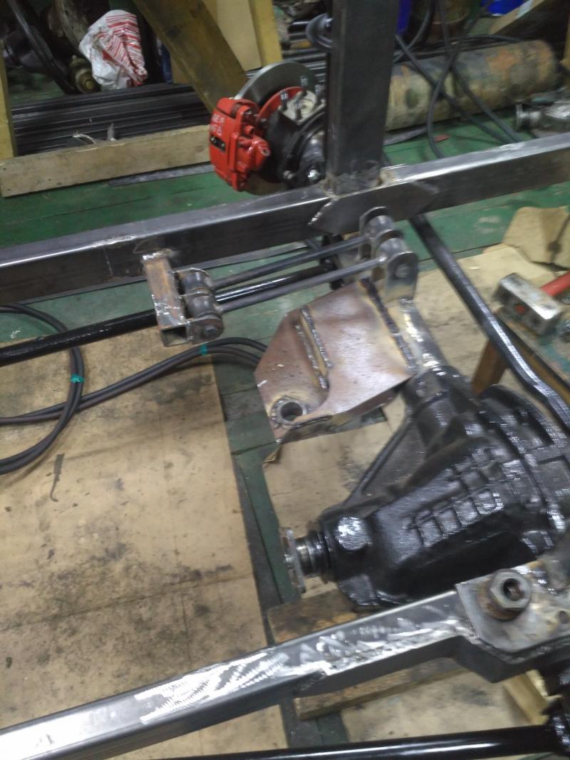

Да, кто будет делать на спайсерах, сошку на левый борт переставить либо с заменой корпуса шара, либо сверловкой под шпильки сошки. Я пока что разобрал передний мост, сам сверлить не решился, дрелью это сделать, нужно иметь руки определённого класса точности))) отвезу токарю вместе с пальцами, если не сделает поищу на авито, вроде от буханки такой корпус, а может и от колхозного подходит, пока не разбирался... А мост конечно тот ещё подарок) на удивление легко разобрал, но что там внутри это жесть, расходники понятно, но цапфа и две ступицы, два шара, под замену, ШРУС ещё не смотрел.

По рулевому ясность есть, спасибо за фото и описание уже рабочих узлов, взялся за передний мост, сошку переставлять, снял сошку, посмотрел на палец шкворня и... Короче, так оставлять нельзя, разобрал мост, отдефектовал, в помойку всё кроме ГП с подшипниками, корпусов ШОПК, одной цапфы...
