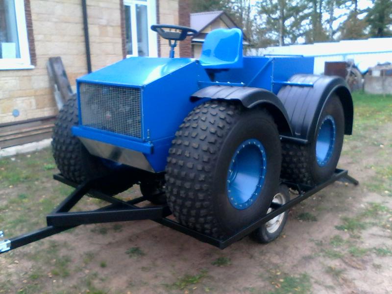

 Прицеп почти готов, загнал Крабика Вижу, что ошибся с крыльями, придется срезать. Да и цепи под шинами нужно укоротить. Ну и остается электрика и фиксация трапов в транспортном положении.
А что не так? Попробуй заезжать без трапов. Они у тебя лишние наверное. Или сделай быстросъёмные, на крючках, чтобы просто висели на поперечине при заезде. После заезда снял и положил под вездеход

Зазор между колесом и крылом 5 см на пустом, заехал - легли на колеса :( 0*). Отрезал уже , будет сильно забрызгивать, придется че то кумекать ::thinking:::.

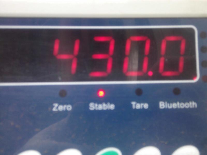

 Всем здоровья! Цель уложится в 500 кг достигнута ! Я очень доволен! Установка мотора в макс. комплектации и аккумулятора, думаю, добавит не больше 20 кг.

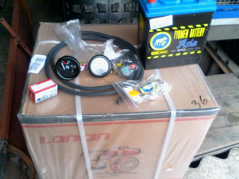

 Пришел комплектный мотор от Сайгака, докупил электрику - в общем продолжим.

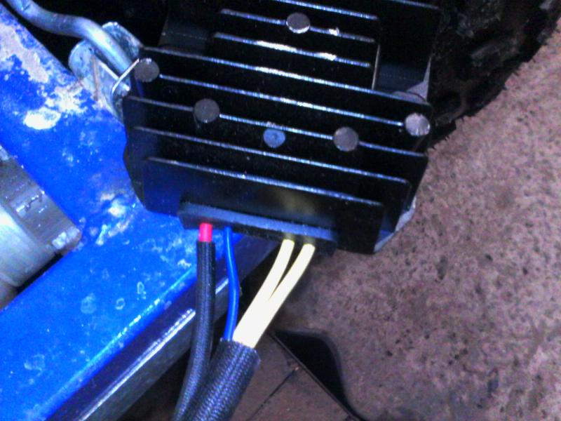

 Установил мотор , завел, поработал с перекурами часок. Стал мерять напругу на выходе - и тут непонятка: на холостых около 3 В, на средних около 9 В, на макс около 12 В. Позвонил Сайгаку, говорит надо акум подсоединить. Подсоединил - зарядки нет. Может что не так сделал ::thinking:::.Проводка, реле Кто силен, знает, подскажите, плиз ..?
Переломка "Крабик".
« Ответ #476 : Октября 18, 2021, 21:06:09 pm »
Если всё правильно подсоединил,а ошибиться трудно,то реле либо не той системы,либо не исправно.
Переломка "Крабик".
« Ответ #477 : Октября 18, 2021, 23:07:06 pm »
  Отсоединил разъем и померял напругу - на холостых около 8 В, немного приподнял обороты, показало 14 В. Похоже неисправно, по количеству и цвету проводов все совпадает. Обидно однако, новый мотор ведь. Завтра позвоню Дмитрию.
Там же надо смотреть постоянку/переменка и мерить на этих диапазонах. С катушки идёт переменка, после реле- постоянка. Так смотрели?
