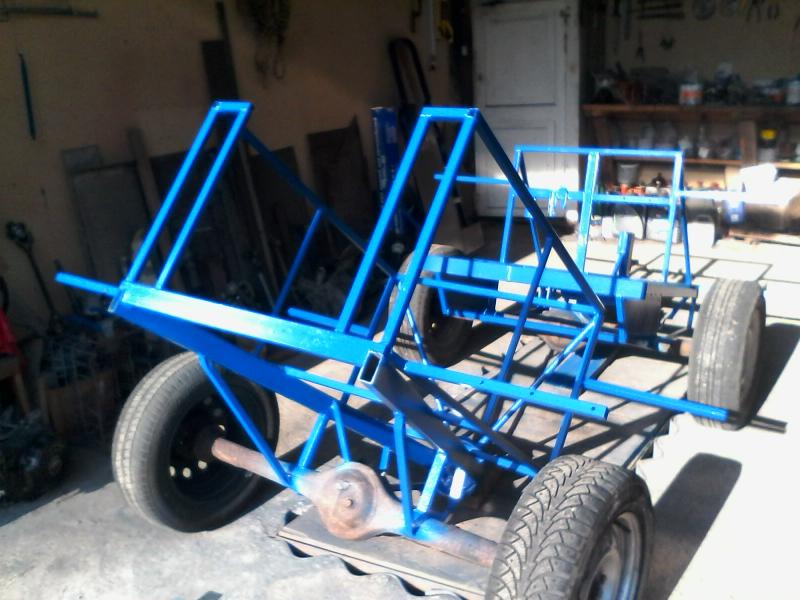

Тalgat-53, Я всё думал,что к мосту косынки какие добавишь.Три профиля в стык ,хоть и колеса поменьше,но все равно сомнительно. ::undecided:::
Переломка "Крабик".
« Ответ #430 : Июля 29, 2021, 22:18:35 pm »
Я уже указывал на это, но видимо хозяин-барин.
Переломка "Крабик".
« Ответ #431 : Июля 30, 2021, 09:32:14 am »
Если речь о ПМ, то продольная жесткость обеспечена боковыми накладками, поперечная - косынка возле редуктора. Если о ЗМ, то продольные и поперечная (одна, думаю достаточно) укосины есть (на фото все видно). Как то просматривал все фото Крабыша, и думал, куда столько железа наварил. Правильно Павел (Астерикс) написал - лучше меньше, но с усилением мест, выявленных в ходе испытаний-эксплуатации. В общем эксплуатация покажет.

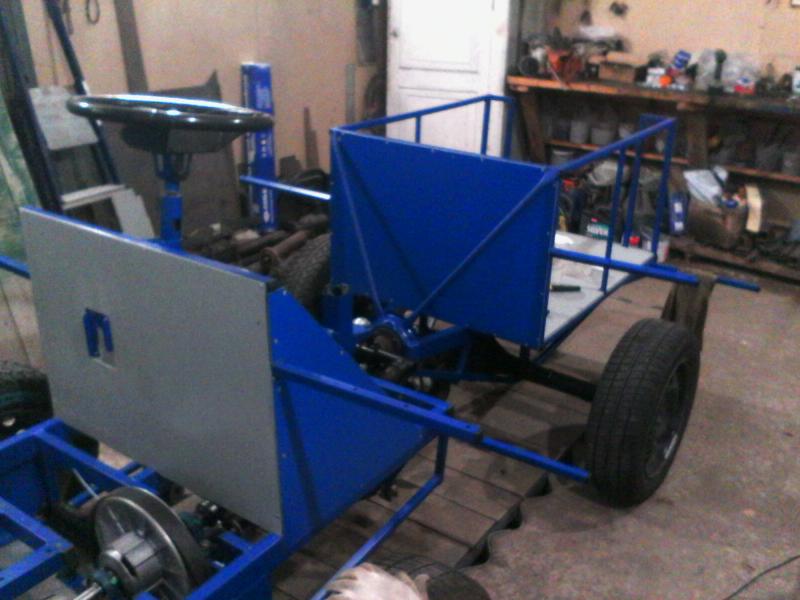

 Вопрос - кто чем обшивает кузов? Люминь дорого, да и не хватает листа, алюкобонд интересен, но проблемы с доставкой. На полы приготовлена влагостойкая фанера.
Переломка "Крабик".
« Ответ #433 : Июля 30, 2021, 11:38:53 am »
чем
Оцинковка 0,5 мм.Под неё внутрь крашеная двп 4 мм от вибрации.
Переломка "Крабик".
« Ответ #434 : Июля 30, 2021, 13:21:02 pm »
Крашенный профилированный лист с волной 8мм.
Переломка "Крабик".
« Ответ #435 : Июля 30, 2021, 16:56:23 pm »
А фанера и стекло... и без каркаса - несущий кузов  ::thinking:::
Переломка "Крабик".
« Ответ #436 : Июля 30, 2021, 17:09:00 pm »
Вот построишь и покажешь, а там и оценим.
 Заказал алюкобонд (с доставкой решил). В общем Крабик будет синим и немного черного.

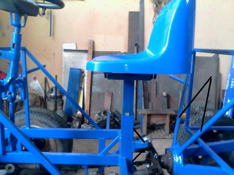

 Сиденье будет такое , подпружинено (задняя с мото Восход). Отрабатывает не плохо, посмотрим, что покажут испытания.

 Наконец удалось привести алюкобонд и начал обшивать Материал классный - легко обрабатывается, легкий и достаточно упругий.
Чем отрабатывает не видно.
По УП- укосы должны и обязаны держать. Сейчас я б перестраховался и добавил изначально ещё их. На своём по прошествии 4 лет не смотря на "инструкцию" грузить мужика с кузовом, грузили бочку соляры и железо и сорвали "заводскую сварку" :). Исправлять\выгибать сложнее, чем сразу усилить. -hi-
