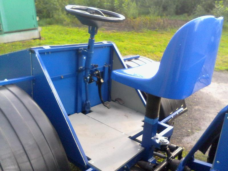

Чем отрабатывает не видно.
Речь о механизме амортизации сиденья.
По УП- укосы должны и обязаны держать.
Думаю, что будут держать. Меня больше беспокоит поворотный кулак классики, будем посмотреть.

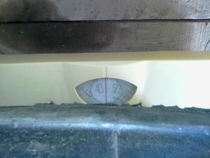

« Ответ #441 : Августа 25, 2021, 16:00:02 pm »
плюс 1,5 кг брусок между шиной и весами.
А вот сколько вес каждой покрышки и диска отдельно?
Переломка "Крабик".
« Ответ #442 : Августа 25, 2021, 20:48:14 pm »
Отдельно не взвешивал, найду документы с ТК, напишу.

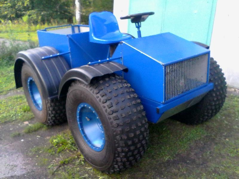

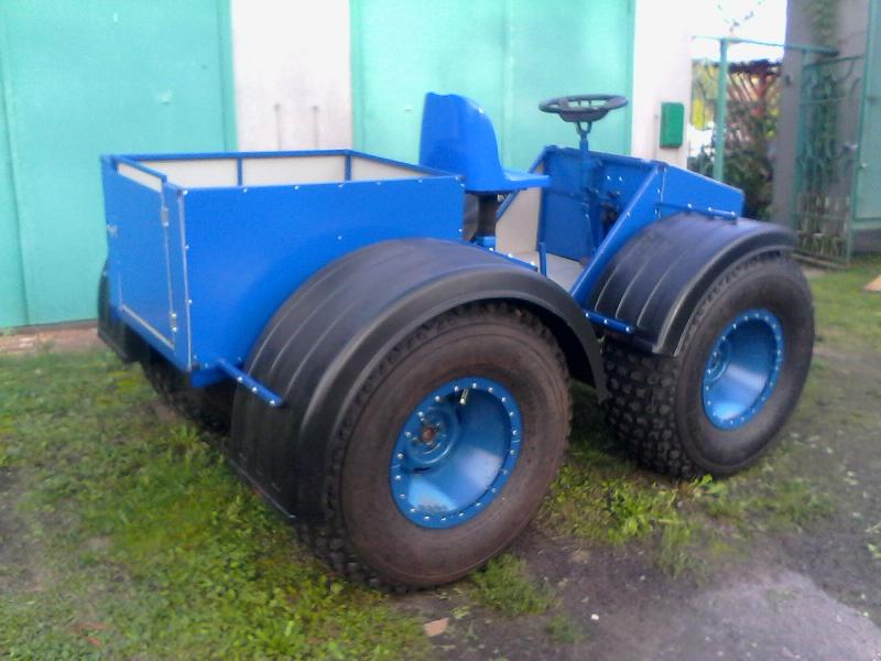

Ну вот, практически закончил (остались мелочи), прокатился вокруг дома
 Рабочее место
 Выпускная система
 Под капотом Впускной патрубок (между карбом и головой) придется переварить, иначе гофра на воздухан прижата решеткой капота. Боюсь протрет. Потому и воздухан не закреплен.
 Ну и по электрике - дешевле комплектный мотор купить, чем на этот докупать комплектующие.
Сообщение понравилось: SolovyevAndrej, Леха 273

« Ответ #447 : Августа 26, 2021, 09:35:31 am »
Тalgat-53,
Талгат Наильич, симпатичный такой Крабик вышел, походит, если полуторатонник не сделает эксплуатация. Ну да на синем фоне красным надпись:"нагрузишь ...центнеров- умрёшь от монтировки" поможет.
Забор воздуха для охлаждения хорош, а вывод горячего из под капотного не усмотрел.
Сообщение понравилось: Тalgat-53, sanich, Юрич
Переломка "Крабик".
« Ответ #448 : Августа 26, 2021, 22:33:49 pm »
Я рыболов-спиннингист, еще и ЭГОИСТ, никак не охотник. В одиночку самый большой груз, это лодка БТ-300 (кил 20), Тоха-3,5 (кил 15), ну и шмурдяк (кил 20, если с ночевкой) - на круг до 100 кг. Если с пассажиром, то две одноместные лодки, шмурдяк - на круг 150 кг. Ну и я до 100 кг. Вот такая предполагаемая загрузка.
 Про гор. воздух - между мостом и полом зазора достаточно (на фото с глушителем видно).
Сообщение понравилось: Леха 273, Лесник-61

Переломка "Крабик".
« Ответ #449 : Августа 26, 2021, 23:11:32 pm »
Афигенный аппарат эгоиста!!! И с такой эстетикой!!! Вот что надо на поток ставить!!! Я бы и сам от такого не отказался 1*11
Переломка "Крабик".
« Ответ #450 : Августа 26, 2021, 23:22:08 pm »
Талгат , поздравляю. Офигенно красивый Крабик. За сколько ты его сваял?
  • Сообщений: 4156
Переломка "Крабик".
« Ответ #451 : Августа 26, 2021, 23:44:07 pm »
Если честно глядя на первое фото - подумал - ну вот сфоткали игрушку - вериться что вездеход, тем более самодельный  1*11.

« Ответ #455 : Августа 27, 2021, 08:59:37 am »
[quote author=Тalgat-53 link=topic=11573.msg318541#msg3185
[/quote]
Горячему воздуху надо выход в верхней части, иначе в жару перегрев будет.
  • Сообщений: 3249
Переломка "Крабик".
« Ответ #456 : Августа 27, 2021, 09:48:10 am »
Я пошёл бы дальше- зимний выход тёплого воздуха в передней стенке моторного отсека (греть организмус), летний- вверх (но желательно лобовое-ветровое) и в бок, для оводов. :)

Тalgat-53, про выхлопную систему можно подробнее? Это бурановский глушитель? Как эффект, лучше штатного?

Переломка "Крабик".
« Ответ #459 : Августа 27, 2021, 10:29:44 am »
лесник 83, приятно ехать, когда в грудь дует теплый воздух. У меня ещё С НАРУЖИ сделан обдув ветрового стекла воздухом от двигателя. Снег сразу тает и испаряется. За два года щетку поставить не могу  ::aggressive:::, вроде и не надо как(просто не попадал в сильный снег). Щетка нужна конечно же.
