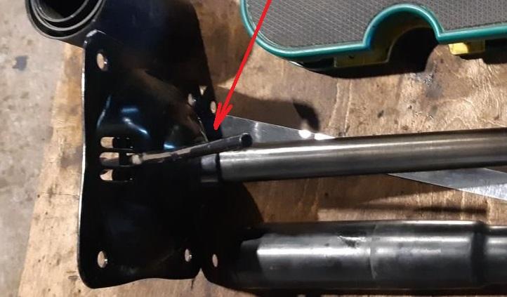

Вот вся суть стула . Тут и регулировка по высоте и возможность поворота и амортизатор .
Высота хода 10 см , вес 1960 гр

Нижний стакан можно разобрать для сварки .

К стати варить или разбирать не рекомендую не просверлив патрон . Или варить в районе клапанной часть , там пластик от нагрева слабнет и шмаляет не хило .

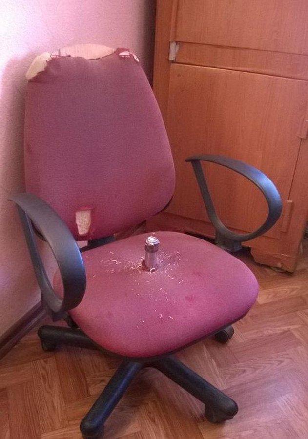

Вот ета железяка насажена на конус . можно сбить ударами , под ней клапан завальцован . Часто конус растрескивается в сварочных швах . Варить без отделения газ лифта очень опасно . На первом фото выстрел с вышатаным конусом из платформы (сварочные швы по кругу растрескались от раскачки ) . На других не определяется .

Да ну вас , блин ... Так и пришлось стул под собой переворачивать на осмотр . У него уже площадку подваривал раз . Броняшку над клапаном тоже приваривал , не ей по копчику врежет , так до девятого этажа без перекуров сбегаешь .
И не думаю что газлифт больше 500 ходов подряд выдержит с отрытым клапанов плюс в запыленном состоянии и нагреве или морозе  . Не та конструкция .
