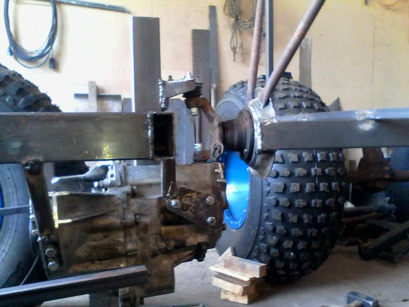

Ещё ниже опускай ШПУ насколько возможно чтоб только шрус или чего там будет привода ЗМ умещался
Ниже некуда, там зазор 10-15 мм остается. КПП ниже опускать не буду, она итак не намного выше ПМ.

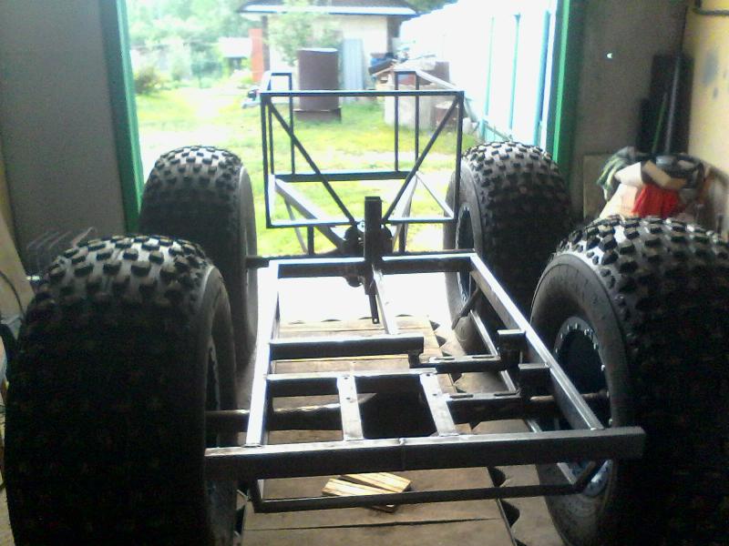

 Ну вот, основные лонжероны в одной плоскости , что и требовалось.

 Установил ведомый, и опять засада - великоват угол Опустил ниже на 25 мм, все равно чутка не хватает - придется немного болгаркой пройтись по карданным вилкам.
 Проварил, укосину поставил

« Ответ #365 : Июля 07, 2021, 00:16:16 am »
потом поставил шруса.
Какие, от чего?
Переломка "Крабик".
« Ответ #366 : Июля 07, 2021, 10:03:59 am »
Какие, от чего?
08/09 .
Вот эти вилки от промопоры имеют меньший угол работы ,сам столкнулся нынче,тоже фрезеровал их.А на первой переломке тоже их ставил,так сваркой прям дыры прорезал,нечем больше было. ::cheesy:::
Переломка "Крабик".
« Ответ #367 : Июля 07, 2021, 21:26:24 pm »
08/09 .
Как крепил к валам? Или где глянуть? По крепежу больше подходит ШРУС с промвала Нивы, но не найду, на какой угол могут отклоняться.
Переломка "Крабик".
« Ответ #368 : Июля 08, 2021, 00:45:20 am »
где глянуть?
Давно было,фотика стоящего  не было.К одному шрусу приварен фланец под крепление к фланцу ваз на опоре ведомого вариатора сафари,ко второму втулка с двумя шлицевыми от диска сцепления фольца,кпп была пассата.

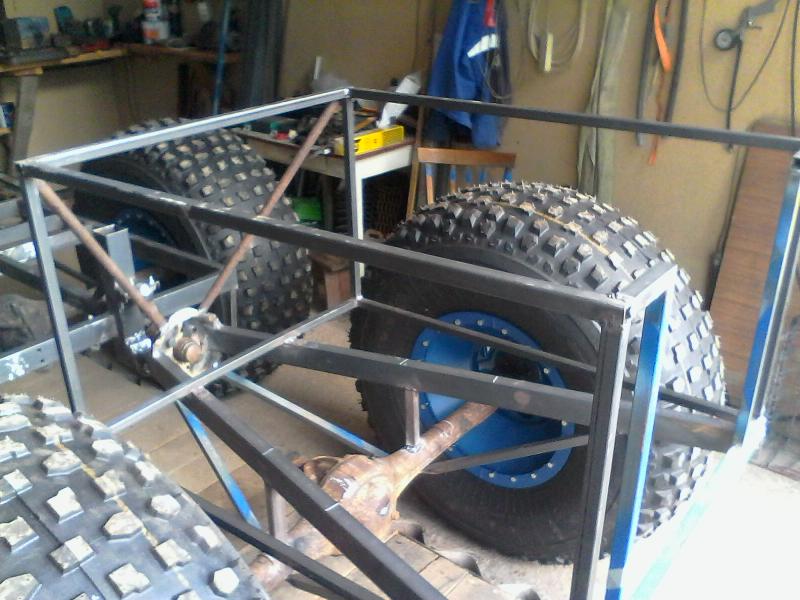

 Задняя полурама почти готова Вес без колес 56 кг. Соединил Сосед (110 кг) встал у пов. узла и попрыгал - вроде все крепко.
Переломка "Крабик".
« Ответ #370 : Июля 08, 2021, 20:31:48 pm »
Я бы, косынок во все углы добавил  -hi-
 Обязательно в районе пов.узла на тонких трубах.
Переломка "Крабик".
« Ответ #371 : Июля 08, 2021, 21:59:58 pm »
во все углы
Это точно.Варить и варить.
Практически все плоскости будут обшиты - косынка на всю площадь!
