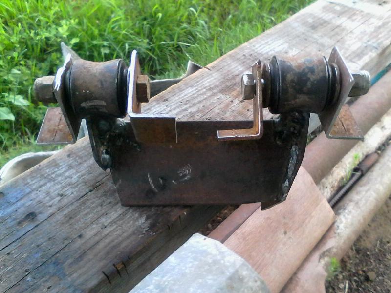

 Были огородные дела, теперь продолжим - узел качания моста на сайлентблоках

нагрузка с кулака снимается
Дык вы ж больше по ровному ездите а не по бревнам и канавам  .

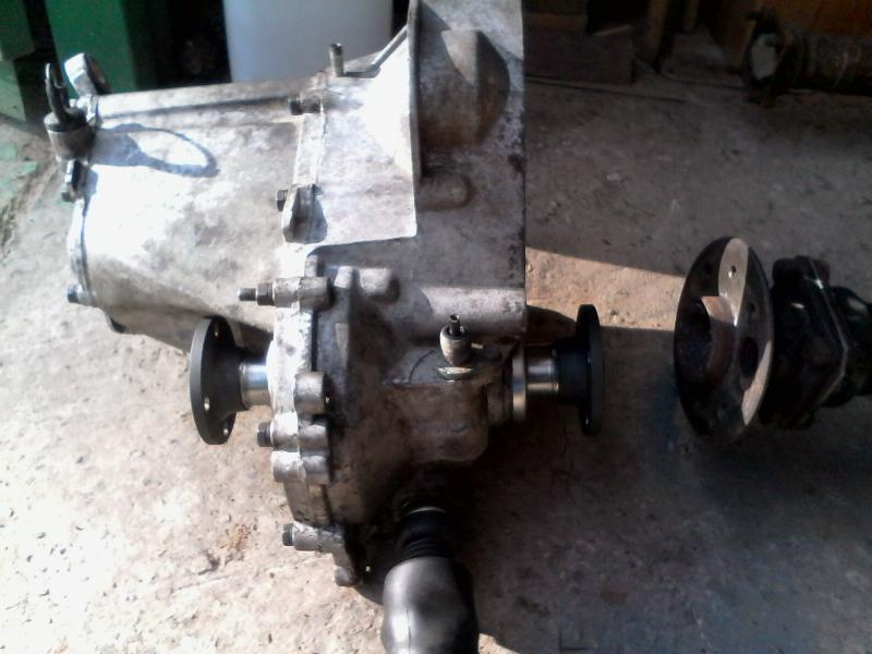

 Задний мост готов, КПП перебрана, диски от Игоря пришли

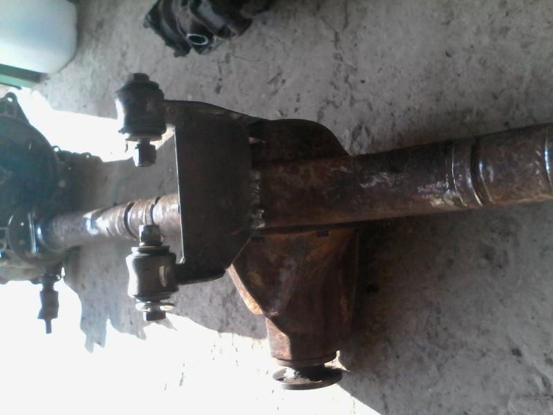

Задний мост готов
Два болта на 12 и всё ?  ::shocked:::
Переломка "Крабик".
« Ответ #166 : Мая 28, 2021, 17:45:54 pm »
Думаешь мало?
Переломка "Крабик".
« Ответ #167 : Мая 28, 2021, 18:09:20 pm »
Думаешь мало?
Ну если будут продольные рычаги,то и то нет уверенности,а если два болта даже если они родные от подвески,то свернет.Вообще то мост должен качаться свободно на пальце к примеру на 30 мм,а ты если затянешь болты,то будут работать сайленты,и твоей нагрузкой резину порвет.Такое мое мнение,могу ошибаться ,но жизненный опыт подсказывает. -hi-

Задний мост готов
У меня обман зрения или чулок кривой...? Проверял после доработки?
Переломка "Крабик".
« Ответ #169 : Мая 28, 2021, 23:13:52 pm »
Я, все таки, попробую. А там видно будет.
В каком месте кривой? С мостом ничего не делал - срезал лишнее и приварил узел качания. Ну и ревизия, конечно.
Ход качания большой, а иначе зачем городить огород. Я думаю что порвет резину в сайлентблоках, если затянешь внутреннюю втулку. Не затягивай до конца, пусть втулка качается на болтах, болты заменить пять минут. Не тысячи км и пробеги.  На одном вездеходе у меня стоят две шаровых от москвича 2141, а на втором качается на пальце примерно 20мм. Снизу моста две реактивные тяги к раме. Без тяг нельзя.
    Р.С. Головку болта зафиксируй от проворота , а то болт в ушах будет крутиться.

Талгат , а по чему заместо сайлентблоков не прислюнить шаровую ? намного надёжней с такой нагрузкой , да и проходит поболе чем резина .
Переломка "Крабик".
« Ответ #173 : Мая 29, 2021, 11:07:03 am »
Я потому и сделал на сайлентблоках, сто бы на болтах не крутился. Иначе по другому бы узел сделал.
 Про тяги - у меня два сайлентблока, т.е. мост качается в одной плоскости и тяги мне ничего не дадут. Была бы шаровая, и одна, другое дело. Или я чего то не так представляю. Хотя с пространственным воображением у меня хорошо было (первое место по начерталке на общеинститутской олимпиаде).
Сомнения начали возникать о выбранной концепции, но уж доведу до конца для сравнения с классической переломкой.
Если концепция понравиться и узел окажется слаб, то переделаю. Если без тяг окажется нельзя, то вряд ли. В общем будем посмотреть.
Неее без тяг не можно при такой схеме , слишком велик боковой рычаг , всем твоим трудам крах  :( .
Переломка "Крабик".
« Ответ #176 : Мая 29, 2021, 11:41:16 am »
Тоже думаю что хотя бы без одной тяги не обойтись . Поворотный мост держит рулевая тяга , но на нее постоянно колоссальные нагрузки , бывает гнет а бывает сошку пополам разрывает или рейку разрушает  . И не из за того что повернуть надо а просто мост сам по себе повернуть хочет об препятствие . Или засело крепко колесо а три остальных его с рывка высвободить пытаются . На такой качалке если задом в препятствие упрешься ходом , ее совьет как жгутик резиновый

« Ответ #177 : Мая 29, 2021, 11:45:15 am »
Именно так Василий .
Переломка "Крабик".
« Ответ #178 : Мая 29, 2021, 11:51:34 am »
 Люди, а как же на Литле без тяг? Или я проглядел?
Переломка "Крабик".
« Ответ #179 : Мая 29, 2021, 12:00:12 pm »
У меня тоже без тяг , но там две крестовины меж швеллерами .
