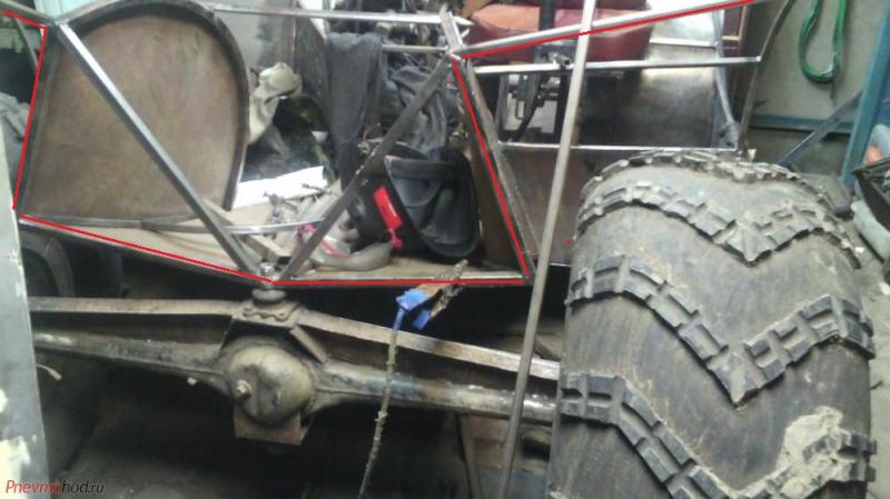

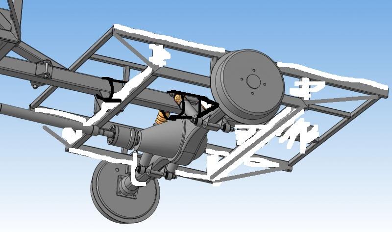

Нарисуй вид сзади , и половина выкинуть надо . Потому что если балка мотается по среди кузова то над ней тоннель нужен , если есть тоннель то целая куча металлома не надобна
Под кузовом и никакого тоннеля не надо. Вес хвоста и подрамника кузова 30 кг, куда меньше-то?
Василий, я полагал, что фишка качающегося моста в бОльшей устойчивости к опрокидыванию, особенно на воде. Если это не так, то смысл огород городить.
Какая разница, реактивный момент не уменьшается никак независимо от того мост качается без кузова или вместе с кузовом.

Но сразу вопрос , а нафига две несущие равнозначные балки выполняющие работу одинаковую
Потому что там силы недетцкие, буфера на аммортах сжимает 2 тонны с гаком, их в лепень прожимает...

Дык мы всегда металовозы проектируем . По сути там узел качания длиной в кузов . Если конкретней то труба на которую одета втулка с мостом и кузовом .  ::cheesy::: но выглядит сверх внушительно  1*11 потому что балки две и обе равнозначные

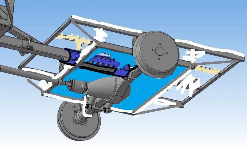

МВП, ось качания выше гораздо и обвязка кузова нужна тоже, ничего не выиграешь и ничего нового не скажешь так как первоначально это и планировалось, в итоге отказался за лишним весом, странно но то что вроде полегче должно быть весит больше.
Обвяжется если плоскости поставить

Смысл какой делать кузовок отдельно от моста. Делай качающимся, в весе сэкономишь и объёме коробка выиграешь.

А толку? Вес останется тот-же и даже в +. К тому-же высокие технологии расточки деталей больших габаритов после сварки тебе не дрель с болгаркой. Отдельная тема ограничитель качания, почему аморты так а не где-то поставлены хотя тут неудобно, зато наивыгоднейшее место, сделай на переднем борту и получишь скручивание кузова.

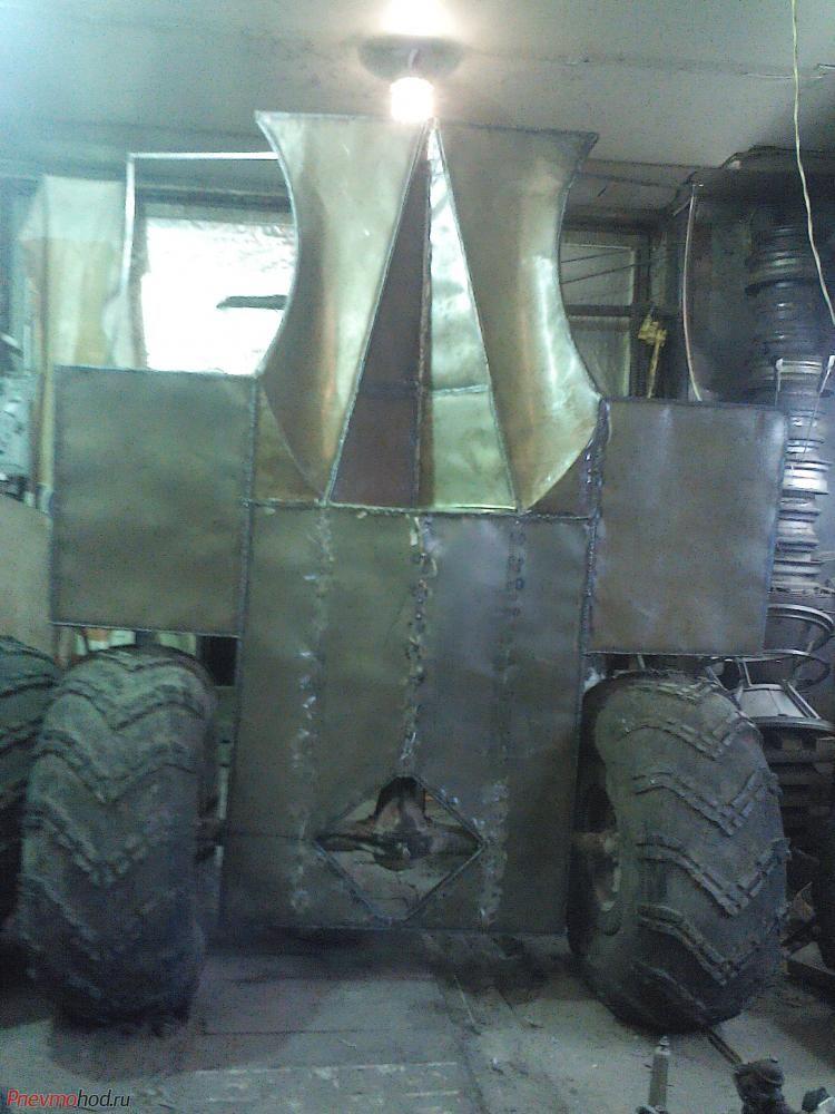

Искал одно для соседней темы попалось другое но по етой .
Гы . Рама 20х20х1.2 в четыре луча и те только для монтажа нужны были .
Скоро до дыр прогниет , все переломки варили переварили а ему хоть бы хны ни трещинки . Катамарашка как никак по днищевым обводам . Вот проход рулевой не найду никак .
