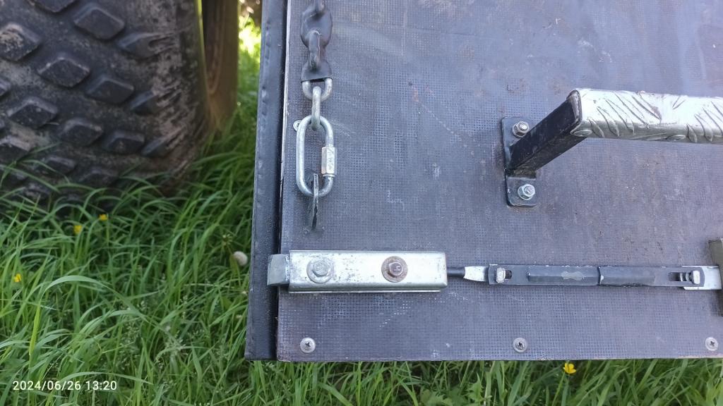

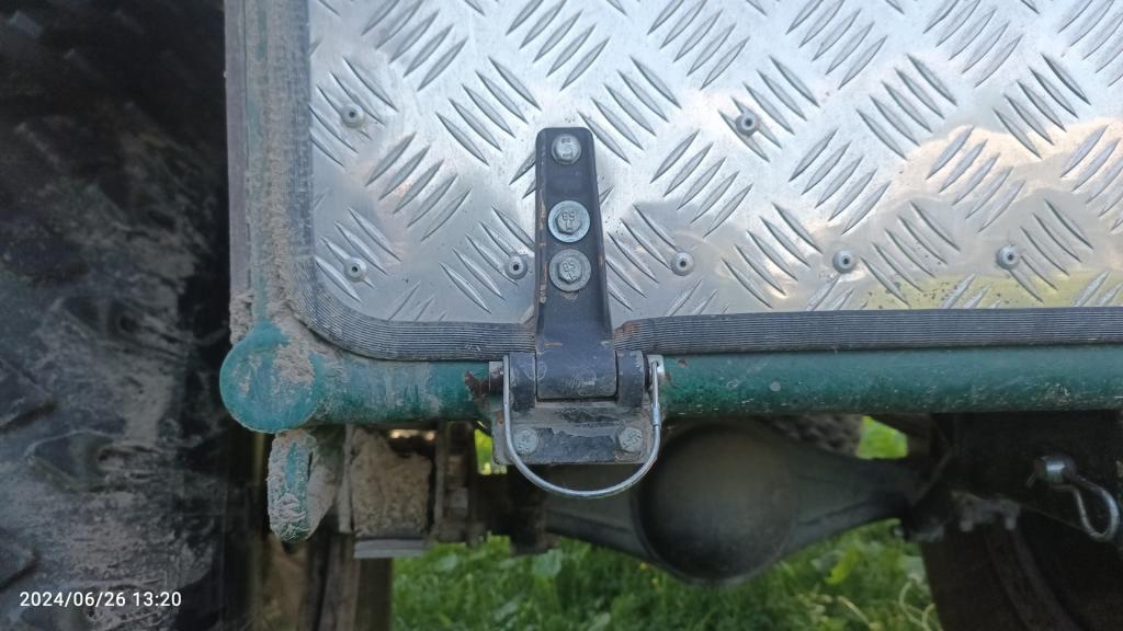

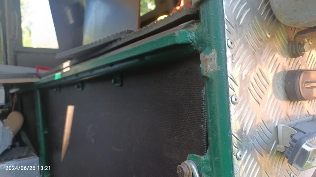

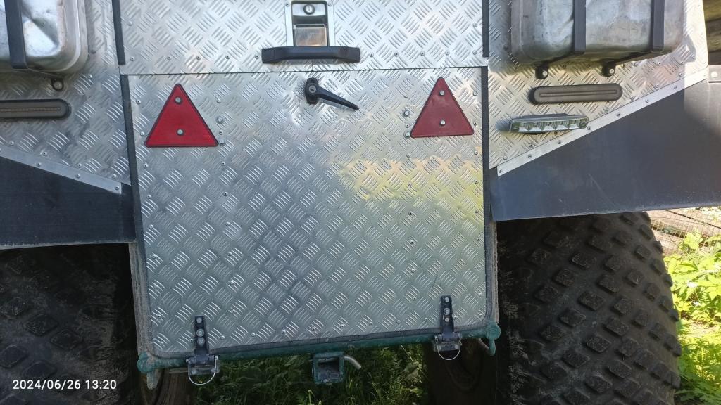

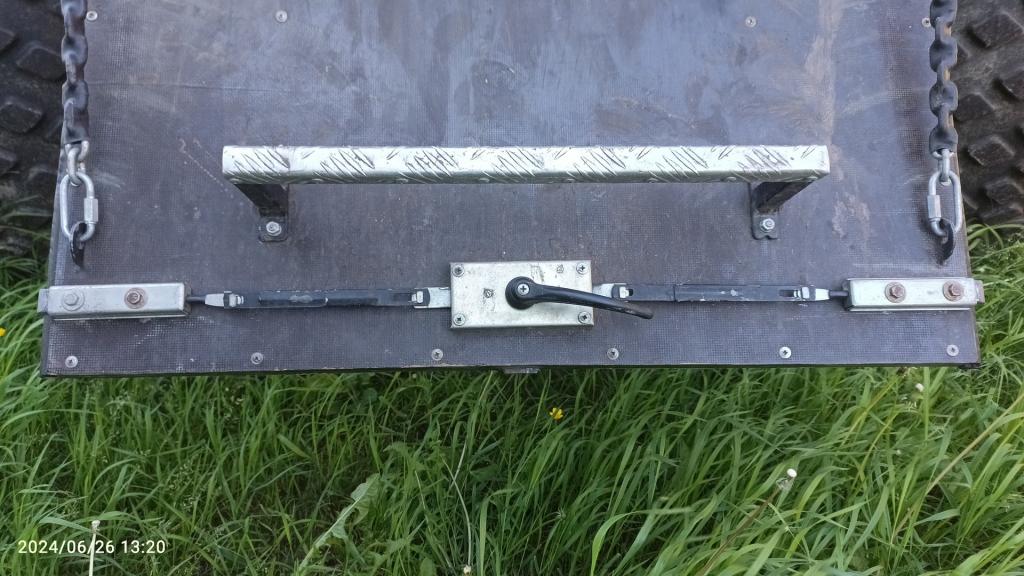

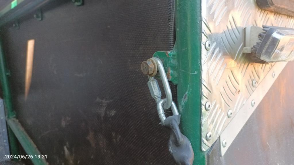

« Ответ #280 : Июня 26, 2024, 16:19:00 pm »
Вот так у меня сделан борт.

Птичка
« Ответ #283 : Октября 22, 2024, 09:00:06 am »
Виктор, спасибо большое за подробные фото, принял к сведению.
